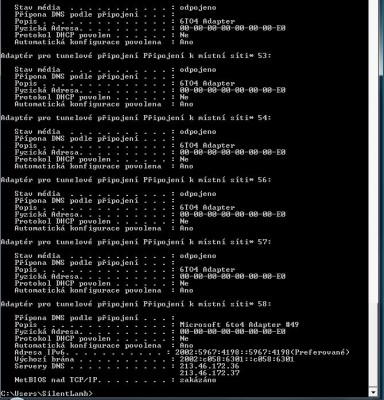

SilentLamb
Příspěvky: 153
Registrován: 05 čer 2007 10:13
Re: Problém s připojením PS3 k UPC modemu
Příspěvek od SilentLamb »
Žbeky
Příspěvky: 22288
Registrován: 29 kvě 2008 06:52
Bydliště: Vsetín - Pardubice
Příspěvek od Žbeky »
Jejda :lol: To tuneluješ banku? Vyjeď prosím úplně nahoru jak je připojení k místní síti 1, 2 nebo 3. Tady ty padesátky toho taky moc neřeknou

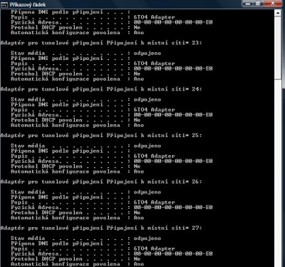

SilentLamb
Příspěvky: 153
1,2,3 tam není začíná to takhle :dontgetit:
Žbeky
Příspěvky: 22288
Tak to musíme asi jinak. Mám sice sedmičky, ale u vist to bude hodně podobné.
Vedle hodin klikni na "Centrum sítí a sdílení" -> vlevo "Změnit nastavení adaptéru" -> pak už to je skoro jak v XPčkách.Vybereš adaptér, otevřeš jeho STAV a klikneš na podrobnosti. Z nich mi tu dej screen
