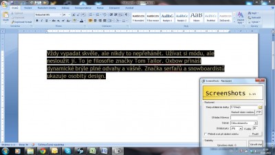

Dobrý den, mám problém. Pokud zkopíruji z webu text, kde je nějaké pozadí (černé, modré, bílé apod.), zkopíruje se mi tento text do Wordu i s tímto pozadím. Nevím, jak jej odstranit. Vyzkoušela jsem všechny mě dostupné tipy (např.barva zvýrazněného textu - zadat bez barvy apod.), ale nic nefunguje. Můžete někdo poradit? Děkuji. L

A můžeš sem dát nějaký příklad?
Může to dělat, pokud je ten text součástí tabulky s definovaným byckground, pak se to přenese a je to i ve Wordu tabulka.

Pro ukázku jsem zkopírovala jeden text z tohoto webu, který má černé pozadí a oranžový text: http://www.svetovebryle.cz/. Ve Wordu to pak vypadá takto- viz. příloha. Barva písma změnit jde, ale nejde odstranit to černé pozadí pod písmem.

Mě právě vyšlo to samé co tazeteli. Černé pozadí a oranžový text. Možná to bude tím, že oba používáme Chrome.

Bingo, děkuji za typ shen477. Skutečně je to tím, že používám Google Chrome. Zkoušela jsem stejný text v Mozille a je to v pořádku. Prohlížeč mě nenapadl. Děkuji všem zúčastněným za snahu. L

Nevím teda jak vám ale já když něco kopíruju do wordu, na konci kopírovaného textu se mi pak ukáže malé okénko, kde si můžu zvolic asi ze tří možností formátování textu, mezi než patří i možnost zachovat pouze text. Takžé různé barvy, podtržení, tučnost textu a i jeho velikost se odstraní a zůstane pouze holý text...

Máš pravdu, díky za tip. Okénko se zobrazuje, ale nikdy mě nenapadlo jej rozevřít. Takže tím se krásně vyřešil problém s Google Chrome. Tak pro další "neznalce" Wordu, jako jsem já....:-)
