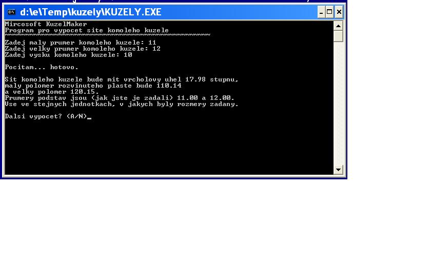

Příspěvekod faraon » 02 dub 2011 12:50
El Diablo píše:Zase s kyjem na komára?
Asi jo, protože napsat stejný program mi trvalo o pět minut déle než to spočítat ručně :-D
Kód: Vybrat vše
#include <stdio.h>
#include <math.h>
int main(void)
    float md,vd,mv,vv,alfa,mr,vr;
    char c;
    do {
       printf("Faraon KuzelMaker\n"
              "Program pro vypocet site komoleho kuzele\n"
              "~~~~~~~~~~~~~~~~~~~~~~~~~~~~~~~~~~~~~~~~~~~~~~~~~~\n");
       printf("Zadej maly prumer komoleho kuzele: ");
       scanf("%f",&md);
       printf("Zadej velky prumer komoleho kuzele: ");
       scanf("%f",&vd);
       printf("Zadej vysku komoleho kuzele: ");
       scanf("%f",&mv);
       printf("\nPocitam... \n\n");
       vv=vd*mv/(vd-md);
       mr=sqrtf(powf(md/2,2)+powf(vv-mv,2));
       vr=sqrtf(powf(vd/2,2)+powf(vv,2));
       alfa=vd*180/vr;
       printf("Sit komoleho kuzele bude mit vrcholovy uhel %0.2f stupnu,\n"
              "maly polomer rozvinuteho plaste bude %0.2f\n"
              "a velky polomer %0.2f\n"
              "Prumery podstav jsou (jak jste je zadali) %0.2f a %0.2f.\n"
              "Vse ve stejnych jednotkach, v jakych byly rozmery zadany.\n"
              ,alfa,mr,vr,md,vd);
       printf("\nDalsi vypocet? (A/N) ");
       while((c=getchar())=='\n');
       while(getchar()!='\n');
       } while (c=='a' || c=='A');
    return 0;

A proč konec? To může být teprve začátek :-D
