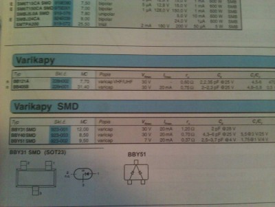

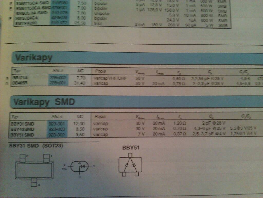

Kapacitních diod je celá řada, takže respektuj doporučený typ, nebo jeho ekvivalent. Tato dioda slouží k frekvenční modulaci a musí při daném napětí odpovídajícímu signálu zachyceným mikrofonem, namodulovat signál vytvořený cívkou a kapacitním trimrem (tím se dá v určitém rozsahu nastavit kmitočet, aby byl srozumitelný na přijímači s FM rozsahem). Takže nedodržení daných hodnot, nemusí zařízení fungovat. Cívka a kapacitní trimr určuje vysílaný kmitočet a elektretový mikrofon a kapacitní dioda kmitočtový zdvih frekvenční modulace (tedy i srozumitelnost signálu ve FM přijímači). Pracovní body tranzistorů určuji odpory a kondenzátor paralelně k mikrofonu brání pronikání vf signálu na mikrofon. Takže doporučuji respektovat doporučené hodnoty a typy součástek, chceš-li uspět.

Hledáš varikap, takže musí být /přibližně/ stejné napětí, proud a kapacita = náhrada /U,I,C/.

Parametry varikapu BB105 1,8 - 18pF/30 V
