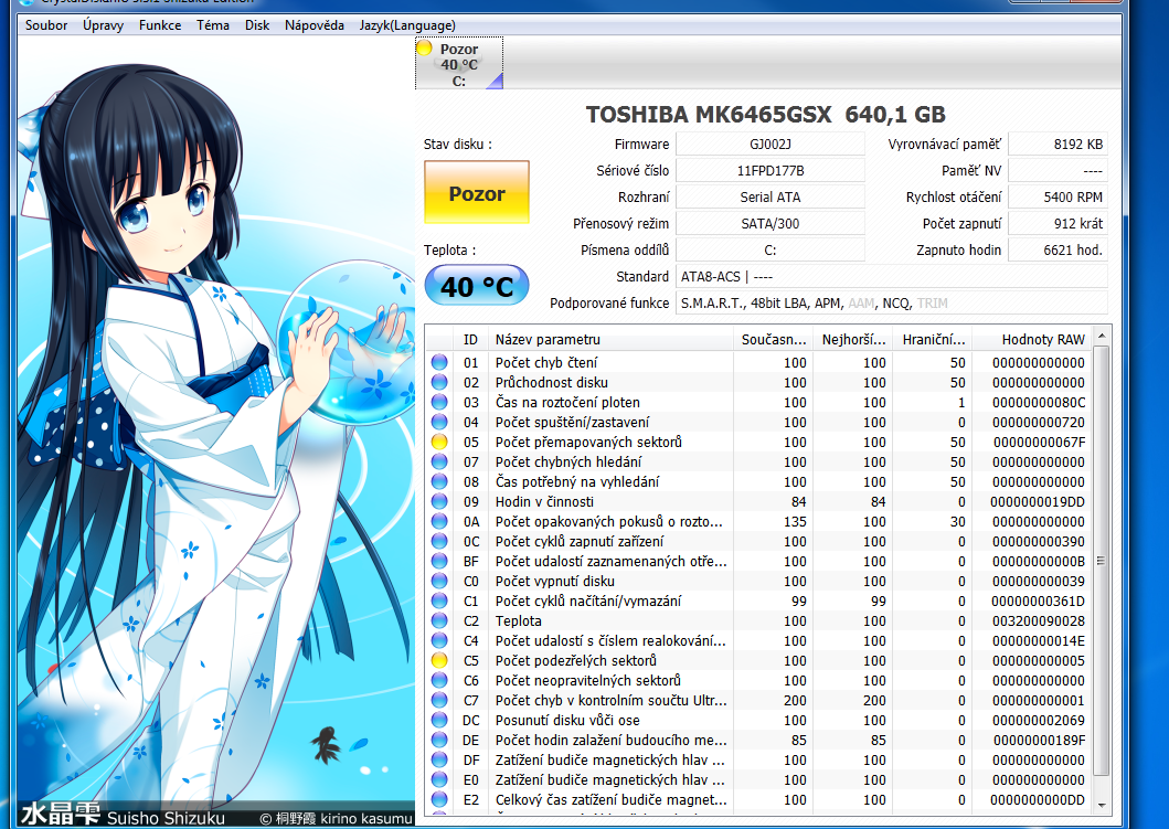

Mno asi takhlenc?

Příspěvekod peyrac10 » 04 bře 2013 14:36
Jo, asi takhlenc. A upaluj koupit nový HDD, protože ten Tvůj může vydržet 2 roky, ale taky jen 2 hodiny, prostě nedá už se mu věřit!

Příspěvekod guest » 04 bře 2013 14:37
Ten disk to má za sebou a divím se, že to ještě funguje. Velký počet přemapovaných sektorů a ty zvuky ještě možná vypovídají o nějaké mechanické závadě.
Edit: Počet posunutí disku vůči ose.
