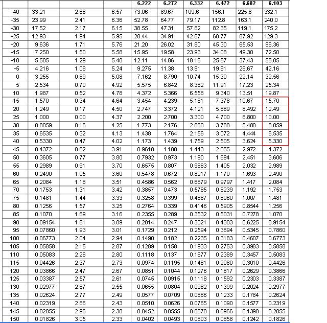

Byla by k dispozici charakteristika termistoru nebo alespoň jeho odpor při mezních teplotách hlídaného rozsahu?
karlos
Master Level 8
Master Level 8
Příspěvky: 6447
Registrován: květen 05
Bydliště: Domažlice
Re: převodník teplota>napětí 0-10V
Příspěvekod karlos » 14 bře 2013 17:51

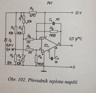

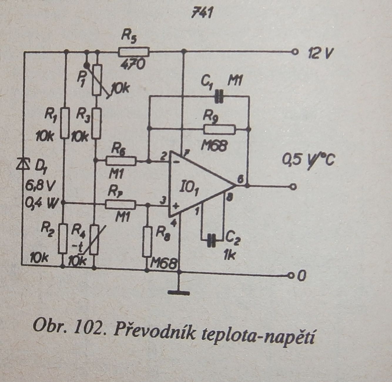

Stačí takhle? Vybral jsem 10k s ohledem na schéma od Spirita.

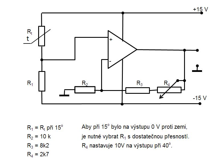

Příspěvekod mmmartin » 15 bře 2013 18:29
Takže co třeba takhle:
Asi by nebylo od věci obvod doplnit ještě trimrem pro kompenzaci vstupní nesymetrie, to už se mi tam nechtělo malovat, ale je to namalované v každém katalogu.

Příspěvekod karlos » 16 bře 2013 10:27
Super! Díky! Vypadá to jednoduššeji, než jsem čekal:-) Hned vytáhnu krabici se součástkami, abych zjistil, co musím doobjednat a zkusím zapojit.
