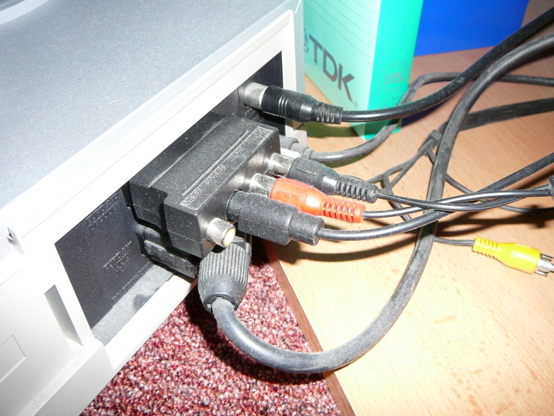

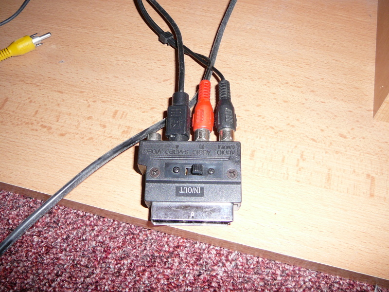

Zdena.Sladky
Příspěvky: 634
Registrován: srpen 06
Bydliště: Břeclav
Re: propojení pc s televizi
Příspěvekod Zdena.Sladky » 23 bře 2008 17:28
Ahoj, já to mám připojené přes redukci S-Video --> SCART. Viz obrázky

jj můžeš mu dát odkaz na redukci i s propojovacím kabelem jack na Audio.Nebo existují bez redukce= S-video+kabel jack 3,5mm ----SCART v jednom.

Zdena.Sladky píše:Ahoj, já to mám připojené přes redukci S-Video --> SCART. Viz obrázky
a v pc to maš zapojeny jak???nějak mi nesedí ty 2 kabely červenej a černej,odkud to je???te s-video mi je jasnej ale ty dva???
