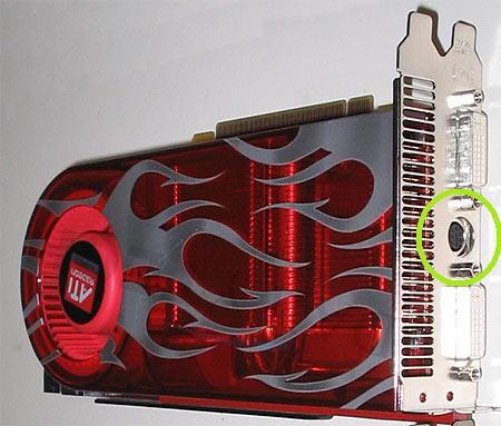

přeji krasnou velikonoční neděli,dneska jsem dostal docela zaludnou otazku,znamej ma ati hd 2900xt....to asi není zas tak podstatny....ale chtěl by pripojit pc s televizi,ke kartě je kablík kterej si myslel že když zapojí sem...viz.obr.tak přes 3m kabel 3x cinch - 3x cinch to zapojí do televize,přepne tv na AV a bude to.....ale hle...kde nic tu nic,tak Vas tedy žadam o radu jak zapojit pc k televizi,kde přesně a co jak nastavit atd.nemam s tím žadnou zkušenost tak si rad necham poradit.děkuji moc všem za každou radu :idea:

Napiš jaké má TV vstupy. Z grafiky je konektor S-video a má tam asi reduci na 3 cinche(Y, Pr, Pb).

ja bych rekl, ze ten vystup, jak jsi zakrouzkoval je s-video a mel by ti stacit jen ten kabel, kterej zapojis druhym koncem, kde je stejnej konektor do televize.

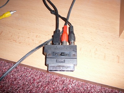

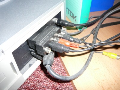

Ahoj, já to mám připojené přes redukci S-Video --> SCART. Viz obrázky

jj můžeš mu dát odkaz na redukci i s propojovacím kabelem jack na Audio.Nebo existují bez redukce= S-video+kabel jack 3,5mm ----SCART v jednom.

Zdena.Sladky píše:Ahoj, já to mám připojené přes redukci S-Video --> SCART. Viz obrázky
a v pc to maš zapojeny jak???nějak mi nesedí ty 2 kabely červenej a černej,odkud to je???te s-video mi je jasnej ale ty dva???
