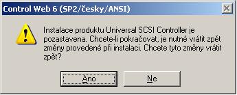

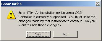

Zkusila jsem ho natvrdo smazat a poté pročistit registry. Bohužel v Přidat nebo odebrat programy je stále. Když ho chci odstranit objeví se: ERROR 1704: An installation for Universal SCSI Controller is currently suspended. You must undo the changes made by that installation to continue. Do you want to undo those changes? nebo u jiného programu v češtině Instalace produktu Universal SCSI Controller je pozastavena. Chcete-li pokračovat je nutné vrátit zpět změny provedené při instalaci. Chcete tyto změny vrátit zpět?. Pokud zadám ANO zčerná obrazovka a objeví se modré okno, které jsem si před chvilkou vyfotila a přečetla si,co obsahuje: Byly zjištěny potíže a systém Windows byl ukončen,aby nedošlo k poškození pc.Došlo k pokusu o spuštění nespustitelného oddílu paměti.Pokud je to poprvé, co vidíte obrazovku s chybou zastavení pc, restartuje pc. Pokud se obrazovka objevi znovu, pokračujte těmito kroky: Ujistete se,že nový HW a SW jsou správně instalovány. Pokud se jedná o novou instalaci, obraťte se na dodavatele HW nebo SW a vyžádejte si případné aktualizace systemu Win.

terezka_c
Příspěvky: 9
Registrován: 27 led 2009 12:25
Re: Problém s řadičem SCSI
Příspěvek od terezka_c »
a tohle při odinstalaci jiného programu:
