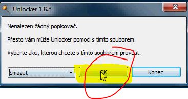

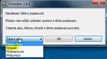

Jo to znám hele to je třeba když stahuješ film a sekne se ti to , tak počítač neví co dělat dřív , tak proto , dám malou radu , ale nevím jestli ti to pomuže , mě to tedy pomohlo ...!
1. Budeš potřebovat program který se jmenuje Unlocker
Stáhni si ho třeba zde -> http://www.slunecnice.cz/sw/unlocker/
2. Až si ho nainstaluješ tak restartuj windows , je to kvůli registru
3. Po restartu budeš muset najít složku či soubor :D to zas nebude problém
4. Na tu složku či soubor klepni pravím tlačítkem od myší
Pár Obrázku pro pochopení :
Nápověda
