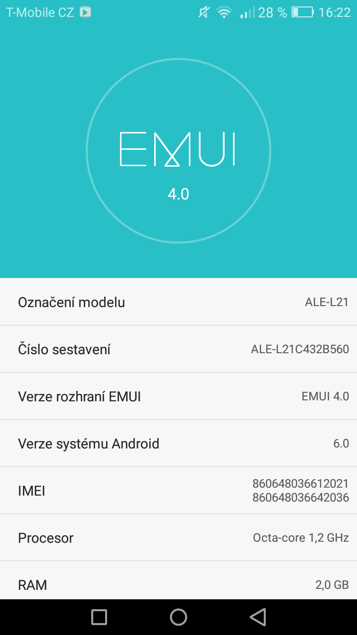

Re: Mobil - max 5" okolo 6K - Koupen Huawei P8 Lite (+ "minirecenze")
Tak nevím jak vy, ale osobně jsem to už nevydržel a musel si to aktualizovat ručně, protože bůh ví, kdy to dorazí do ČR
. Aktualizoval jsem z oficiálního OTA Huawei P8 Lite Dual SIM ALE L21C432B170 Android 5.0 EMUI 3.1 na ALE L21C432B560 Android 6.0 EMUI 4.0. Kdyby to někoho zajímalo, jak jsem to aktualizoval (jen zdůrazňují, že si tímto obnovíte data do továrního nastavení, takže co je v Místním úložišti bude nemilosrdně smazáno, takže buď to přesunout na SDkartu nebo zálohovat!!!!):
1) Stáhnout z http://consumer.huawei.com/pl/support/d ... m?id=80469 ZIP "Huawei_P8 Lite_Firmware_ALE-L21_Android_6.0_EMUI4.0_C432B560_Poland_Channel-Others.zip" do SDkarty
2)V cestě "Karta SD/Download" extrahovat ZIP
3)V rozbaleném ZIPu přejít do složky "Software" a složku "dload" zkopírovat do kořenového adresáře SDkarty (přesunout to ven a nevkládat to do žádné jiné složky)
4) Vytočit číslo "*#*#2846579#*#*" (bez uvozovek) a vybrat "Software upgrade" -> "SDCard upgrade" -> "Ano"
5) Hotovo
