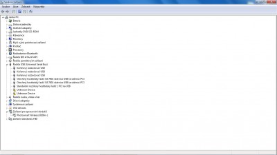

Můžeš sem vložit screen toho Správce zařízení? A také celý a přesný typ noťasu.

Tak je to Asus X61S, OS win 7 Ultimate, screen je tady:
