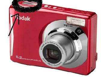

Takže mám "rozebrat" foťák a vyčistit ten spínač ?

Příspěvekod petr22 » 30 říj 2013 00:01
Problem bude ve vypinaci, to tlacitko co je z vrchu je jenom plastovy kryt, pod nim je spinac.
Staci sundat nebo posunout bud predni nebo zadni kryt aby byl videt. Staci oba kontakty co vedou do snimace spojit treba kancelarskou sponkou, jestli se fotak zapne. Pokud je vadne to tlacitko, tak se zapne.

Příspěvekod kika10 » 30 říj 2013 00:05
Mám ještě jeden hloupej dotaz.. Jak poznám ty kontakty co vedou do snímače ? :D
"Stand up for what you believe in, even if it means standing alone"- Andy Biersack
Postav se za to, v co věříš, i když to znamená stát osamoceně.
Příspěvky: 54975
Re: Nejde zapnout Foťák
Příspěvekod petr22 » 30 říj 2013 00:07
Stribrna ploska na jedne strane, stribrna ploska na druhe strane.
Funguje to v podstate podobne jako vypinac od lampy. Jedno cvaknuti to zapne. To prave udela ta kancelarska sponka misto vypinace.
