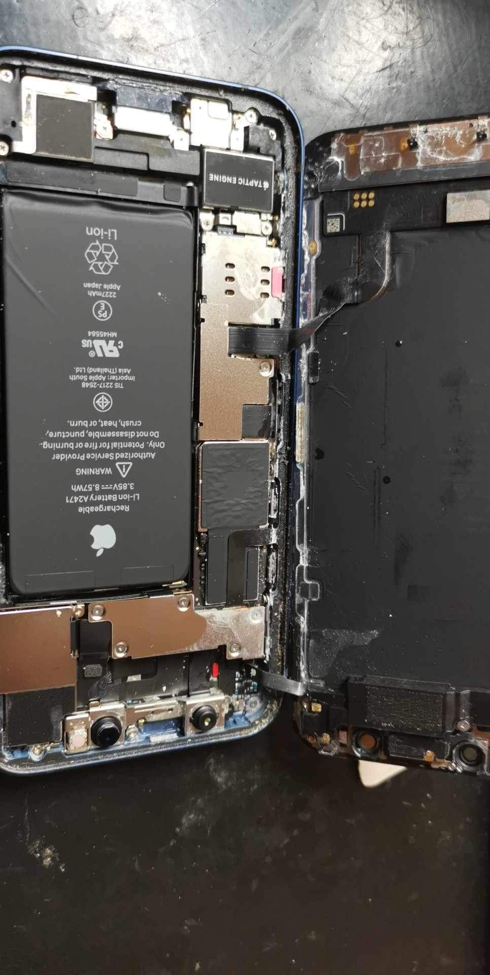

Je mozne to vyfotit ? Zakladni desku z obou stran v co nejvetsi kvalite.

Nemám ho u sebe
Dodatečně přidáno po 1 minutě 39 vteřinách:
Tady jen co poslal známej co to rozebíral
Re: Iphone 12 mini
Chtelo by to videt co je pod tim kovovym stinenim a kryty.
V kazdem pripade plati prendat desku do jineho Iphone 12 Mini.
To byla slana voda, ze ?

Bez znalosti stavu zakladni desky bych netvrdil jiste, jestli to pojede nebo nepojede. Ona totiz
ta deska nemusi byt poskozena vubec.
Ciste od pohledu jsem spravil i desky s vetsim poskozenim vodou, ale naopak spousta s mensim
poskozenim byla v takovem stavu ze oprava nemela smysl.
Sehnat druhy Iphone 12 mini, do nej prendat zakladni desku, dokonale vycistenou (nutno sundat
vsechno stineni!).

Jak z casti pise petr22 bude hodne zalezet na nahode.
Ocistit kompletne desku isopropem neni levna a ani jednoducha zalezitost. Bohuzel.
I kdyz clovek oddela kovovy krytky na kontektory tak deska je porad ve svojim vlastnim pouzdre ktera krije vetsinou NAND + cpu a dalsi cipy. pokud se voda dostala tam, bude tezky ji tam odsud dostat. :/
Poskozeni vodou je vetsinou jeden velkej vabank.
