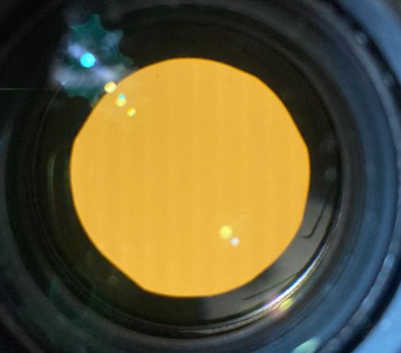

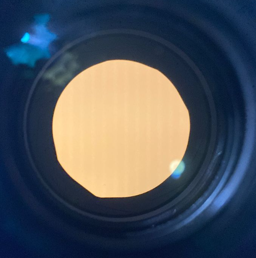

U jednoho inzerátu jsem narazil na komentář, že když lamely nevytváří přesný obrazec ( viz foto) může to značit značit, že tam jsou nějaké nečistoty. Může to být problém nebo to vypadá ok ?
Dodatečně přidáno po 37 vteřinách:
Příspěvky: 55085
Re: Pomoc s výběrem objektivu k zrcadlovce Nikon
Příspěvek od petr22 »
Bohuzel jediny problem jak zjistit jestli je to problem je to sklo pouzivat.
Ciste technicky lze lamely vycistit nebo cely modul clony vymenit.

Co jsem našel trochu levnější, tak má právě ty lamely viz předchozí fotky..
