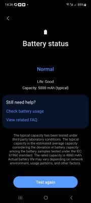

Re: Pomalé, žádné nabíjení telefonu
Ne zcela jiste, muze byt i vadna zakladni deska telefonu.
Jaky stav akumulatoru ukazuje aplikace?

Tak jsem udělal diagnostiku akumulátoru pres aplikaci Samsung Members a zde je vysledek.
