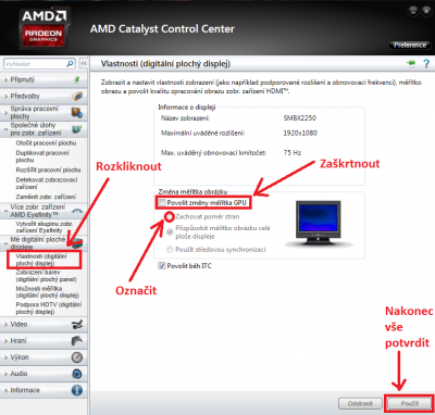

Samozřejmě, ze to jde. Jenom to jsou koko**** AMD ovladače, zlata NVIDIE.
Ve Windows si musis (docasne) nastavit 1024*768@60Hz, v ovladacich by se ti mnela pote odemknout položka jak skalovat obraz. Zvolis zachovat poměr stran. Pak spustis hru a mela by byt s black bary. Ve Win pak rozlišení hod zpět.

Houby jsou to kok***, neplatí zde žádná "zlatá nVidia" (ikdyž cenově u některých modelů možná ano :D ), ta má taky svoje mouchy, pravda nastavení v ovladačích je asi v některých případech uživatelsky přívětivější, ale já tam nějaké zásadní problémy nezaznamenal. A co se týče rozlišení, tak já ho snižovat u HD3450m nemusel a nechal jsem klasicky 1600x900 a dokonce zachovat poměr bylo nastaveno v základu, u svojí HD7870 jsem to nikdy nepotřeboval tak nevím, ale někteří s tím měli problém, beather to teď řeší v jiném tématu (viewtopic.php?f=7&t=136311), tak to bude asi záležet na verzi ovladače, k zprovoznění stačí akorát v AMD Catalyst Control Center správně nastavit.

Tak jsem to zkoušel na nových Catalystech a opravdu je třeba změnit rozlišení a pak vrátit, nevím proč, když to dřív fungovalo na HD3450m, to teď změnily...
Krátký "návod" zde viewtopic.php?f=7&t=136311#p1076236
