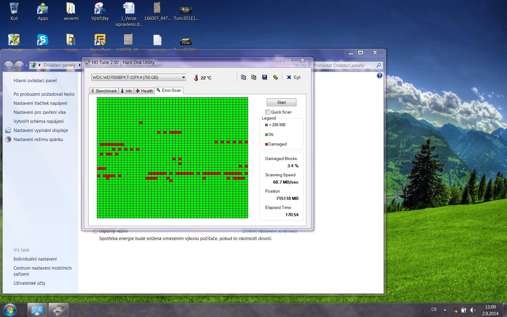

potřeboval bych od vás pomoci ohledně kontroly HD. Nedávno mi spadl notebook tak z pul metru na zem a rozbil se mi displej (viz. me predchozi temata). Par lidi mi poradilo pred koupi noveho displeje prvni zkontrolovat ostatni casti pocitaci, zvlaste HD. Jako programy jsem pouzil HD tune a CrystalDisk Info.
Bohuzel z vysledku co na me vyjely toho moc nezjistim a proto se obracim na vas :).
(pozn. ten HD tune jsem nechal na full scan(viz. foto) a pak jsem dal jeste quick scan a u toho mi to zobrazilo uz jen jedno cervene policko)
Je na tom ten HD spatne? A pokud ano da se nejak vyhnout koupeni noveho HD?
Díky moc.

jak to říct tvuj hardisk je na tom docela dost špatně vyzkoušel bych nejdříve pustit nějaký HDD regenerator ale dle počtu vadných sektorů to asi nepomůže asi bych si jako první zálohoval data a poté uvidíme co dál..

Zálohovat data a disk případně reklamovat a nebo se dívat po jiném. Tyhle regenerátory jsem zkoušel a vydrželo to tak týden a opět problémy s rychlostí a BSOD...

Je na Tobě, jestli chceš riskovat, že příště již nenastartuješ a jsi bez dat. Ten disk je zralý na odchod na věčnost.

Po spatření Error Scanu z HD Tune mám jedinou radu: Zazálohovat co jde a ten HDD urychleně odložit na SD na recyklaci. Jeho další používání je nebezpečné především pro Tvé nervy :lol: :lol:
PS: Quick Scan u HD Tune je nanic, krajně nespolehlivé výsledky.

Ty by sis dával zálohovaná data na poškozený disk, který může kdykoliv umřít? Ty špatné sektory se přemapují, disk má na to prostor, ale nebude to donekonečna. Ten disk může umřít za 5 minut a taky za rok. Já bych jej zničil a koupil nový.

wattmetr píše:ten HDD urychleně odložit na SD na recyklaci. Jeho další používání je nebezpečné především pro Tvé nervy :lol: :lol:
Je to můj názor a jistě ho potvrdí všichni, kteří se tu k tomu vyjadřují. Používat ho na zálohy je to samé, jako nezálohovat vůbec :P
Běžně vyhazuji HDD, které zdaleka nejsou v tak katastrofálním stavu, jako ten Tvůj.
2memphisto: Ty jeho špatné sektory už se nepřemapují, to by se v Error Scanu neobjevily. Ty už jsou definitivně hotové!
