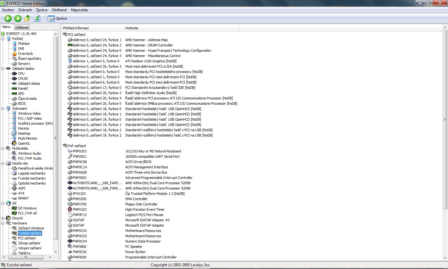

posílám foto něco o sběrnicích.Není tam zakopaný pes??
--- Doplnění předchozího příspěvku (19 Zář 2014 13:47) ---
Mám zkusit připojit jiný zdroj??
Zkusím si ho zapůjčit.
Bude to platné???
Díky.
Bude to platné???
Díky.
