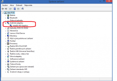

Jak se ti podařilo nainstalovat ovkladače na grafiku, která dle prvního příspěvku není vidět. Dej sem screen ze Správce zařízení! Do přílohy!
Re: zakladní deska nedokáže rozpoznat grafiku
ja je mel nainstalovane od minule grafiky ktera byla totozna. jaky screen?
nemas na mysli spis vypis ze spravce zarizeni?
´Mám na mysli screen a zajímají mne grafické adaptéry !!!
