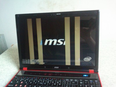

Zdravím, už pár let vlastním notebook MSI GX 623. Dodnes fungoval téměř bezproblému. Během hraní se mi najednou na obrazovce objevily barevné pruhy a oznámení o pádu ovladačů grafické karty (Ati mobility radeon 4670HD). Pruhy, nezmizeli po restartu ani po reinstalaci ovladačů a zobrazují se okamžitě po zapnutí notebooku. Při načítání systému se vždy objeví modrá smrt. (Při nouzovém režimu se neobjevuje) Na jiném montitoru je výsledek úplně stejný.
Grafická karta se zobrazuje standartně v seznamu zařízení a údajně pracuje správně. Takže předpokládám, že je ntb na odpis.) Ještě bych rád, aby mi někdo potvrdil, že tento problém nemůže být způsobený virem. (Nedávno se mi dostal do pc vir, kterého jsem se dlouho nemohl zbavit a nejspíš ani nezbavil). Rád bych také věděl, kolik by mohla cca stát oprava, pokud by byl problém v grafické kartě? (Už jsem komunikoval se servisem, ale cenu zatím nevím.) Řekl bych že už by se ani nevyplatila.

Pokud to dělá hned od tý doby co notebook spustíš, tak to vir nebude. Zkus ještě připojit jakýkoliv funkční monitor jestli to náhodou nebude displej, ale podle obrázku to opravdu vypadá na grafickou kartu.

Jak píše rewqa zkus jinej monitor ale na 90% je to gk
ale já bych to tak nehrotil, notebook už má svoje léta zasebou a výkon už taky docela postrádá stejně by za cca rok už by byl uplně k ničemu

Já vím, taky už jsem si na CZC složil levnou sestavu jako náhradu .) Jiný monitor jsem zkoušel, výsledek byl stejný. Jen bych ho rád za pár drobných střelil na náhradní díly .)

Já bych ještě než se ho zbavíš úplně doporučil mrknout na toto video. Stejný problém u známého a pomohlo to, sice jen na rok, pak se to objevilo znova, zase to pomohlo, ale pak uz jen výměna.
Recept zde :)
