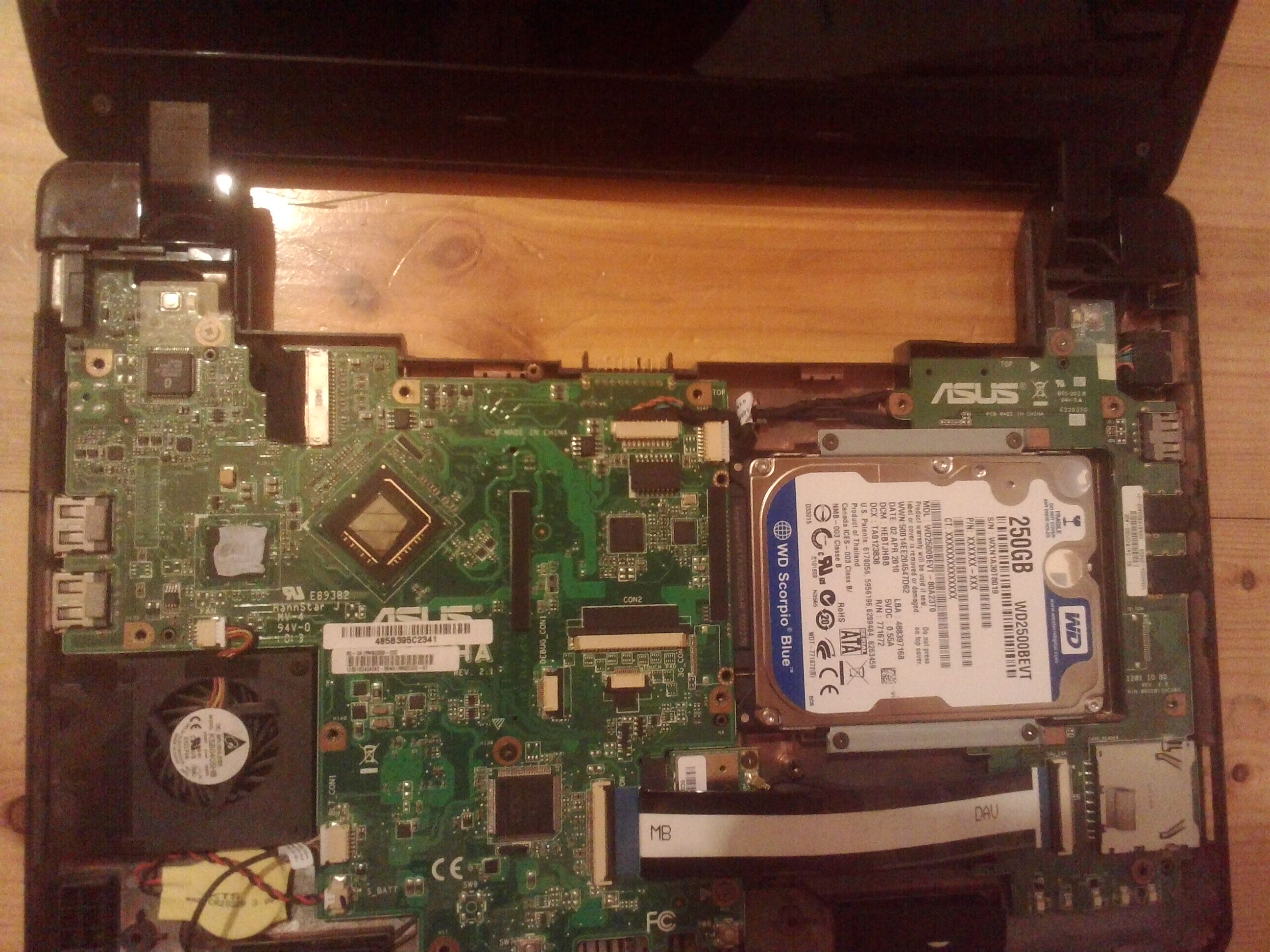

Příspěvekod SaMo » 02 pro 2014 15:07
Ktorý je kábel od obrazovky?

Příspěvekod AngelikaB » 02 pro 2014 15:09
Podívej se který kabel ti vede do monitoru .. Podle mého odbornictví by mněl by být ze spod NTB .. To je ale asi u novejch NTB ..

Příspěvekod SaMo » 02 pro 2014 15:16
No tento má 7-8 rokov tak asi nie.Zo spodu,tam nič také nieje.
--- Doplnění předchozího příspěvku (02 Pro 2014 15:19) ---
No teraz som našiel jeden kábel ktorý ide od dole na základnú dosku.Tak idem ho rozobrať ešte od dola

Příspěvekod AngelikaB » 02 pro 2014 15:21
Ale musí vést do monitoru !!! . Ale to muže být i webka .. Hledej větší kabel ne malinký

Příspěvekod zeus » 02 pro 2014 16:29
Nic nemontuj, kabel k obrazovce vede z bileho konektoru 0481 vlevo nahore.

Příspěvekod wattmetr » 02 pro 2014 16:31
A nejspíš je porušený (přerušený) v pantu, kde dochází k jeho mechanickému namáhání.

Příspěvekod SaMo » 03 pro 2014 20:35
Tak kde zohnám tento kábel?

Příspěvekod zeus » 03 pro 2014 20:47
Na ebayi, pokud si nechces priplatit za CZ/SK distribuci. Hleda se podle cisla, ktere ma na sobe, prip. se to da risknout dle modelu ntb.
