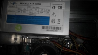

Ahoj, co je tam za zdroj? Jinak podle toho co píšeš to může být i zákl.deska (nebo právě vadný zdroj).

Viz.obrázky. A ještě jak jsem psal že jde zapnout jen na boku. Když je vyplej normálně tak tam jde elektrika a točí se ventilátory. Když ho dám na bok nebo vypnu v zádu na zdroji tak se netočej. A když se točej tak PC nejde zapnout. Musím ho dát na bok. Kde se netočej[Album][/Album]

Nějako jsem se v tom asi ztratil... Čili takhle. Pokud vypneš zdroj vypínačem > PC zapnout nejde = v pořádku (zdroj nenapájí zákl.desku). Pokud je zdroj sepnutý > zapneš PC a točí se jen ventilátory, obraz nereaguje? A pokud je na boku tak se nezapne vůbec? Zkusil bych si vypůjčit jiný zdroj někde a zkusit zda je to jím.

V BIOSu máš vypnutý Power Managment? A co je to za zákl.desku? Pokud máš v BIOSu vše kolem řízení spotřeby vypnuto, zaměřil bych se první na ten zdroj. Zkusit jiný.

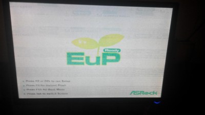

No, pokud se počítač podaří spustit, hned na úvodní obrazovce by se mělo zobrazit jakou klávesou vstoupit do BIOS menu (např.F10, F2 nebo Delete), u každé desky je to trochu jinak. Až se podaří, najdeš menu Power Management či Power Management Setup a potvrdíš. Pak napiš jak to tam máš nastaveno.

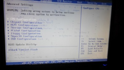

Je to ono ? Kde to tam najdu ?

Příspěvekod pukasinek » 05 led 2015 17:02
Záložka Advanced a tam by to mělo být.
hynndas
Příspěvky: 22
Registrován: prosinec 14
Re: problem s PC, asi grafika nebo základovka.
Příspěvekod hynndas » 05 led 2015 17:07
Toto ?
