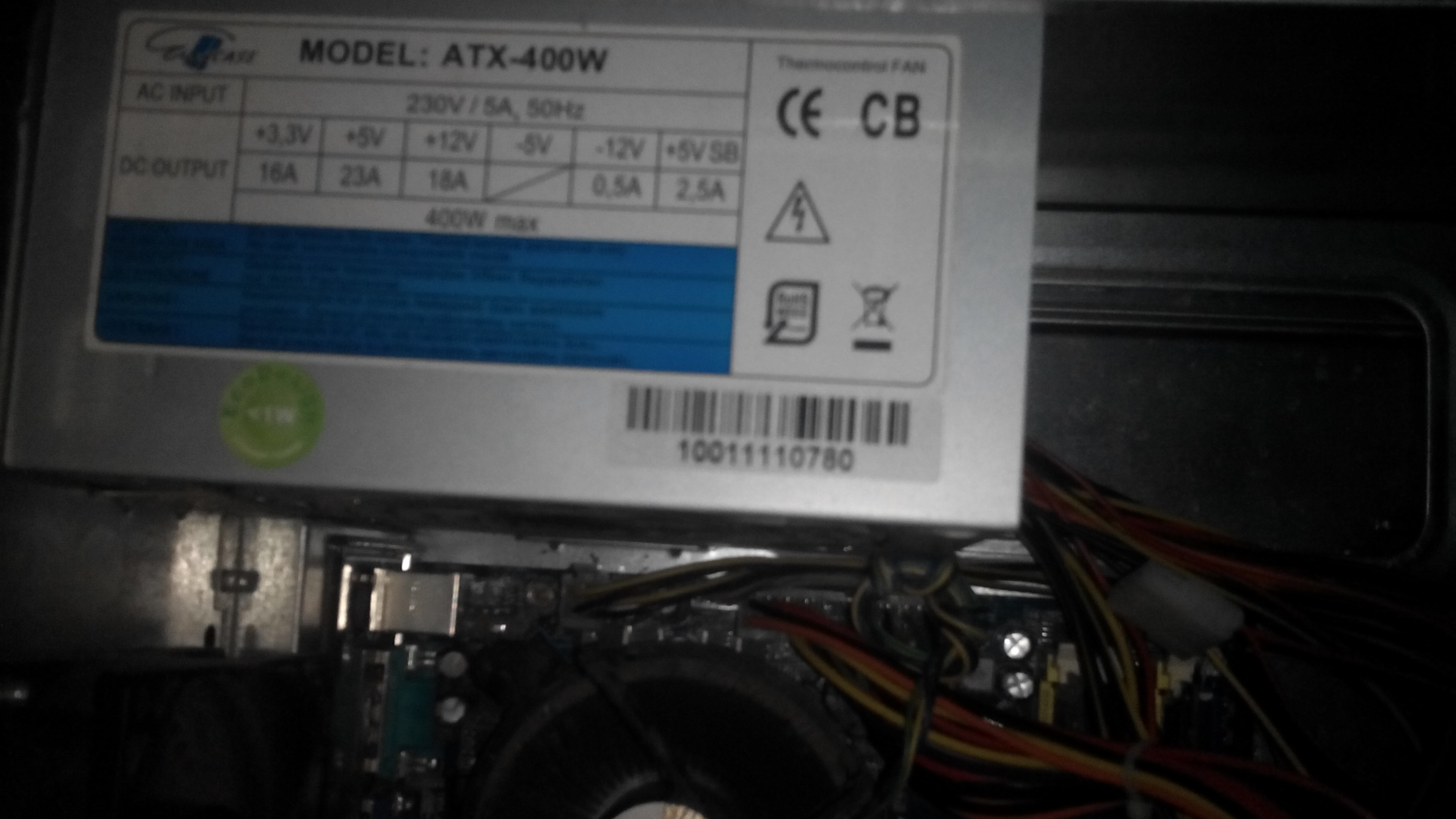

Ahoj, co je tam za zdroj? Jinak podle toho co píšeš to může být i zákl.deska (nebo právě vadný zdroj).

Viz.obrázky. A ještě jak jsem psal že jde zapnout jen na boku. Když je vyplej normálně tak tam jde elektrika a točí se ventilátory. Když ho dám na bok nebo vypnu v zádu na zdroji tak se netočej. A když se točej tak PC nejde zapnout. Musím ho dát na bok. Kde se netočej[Album][/Album]

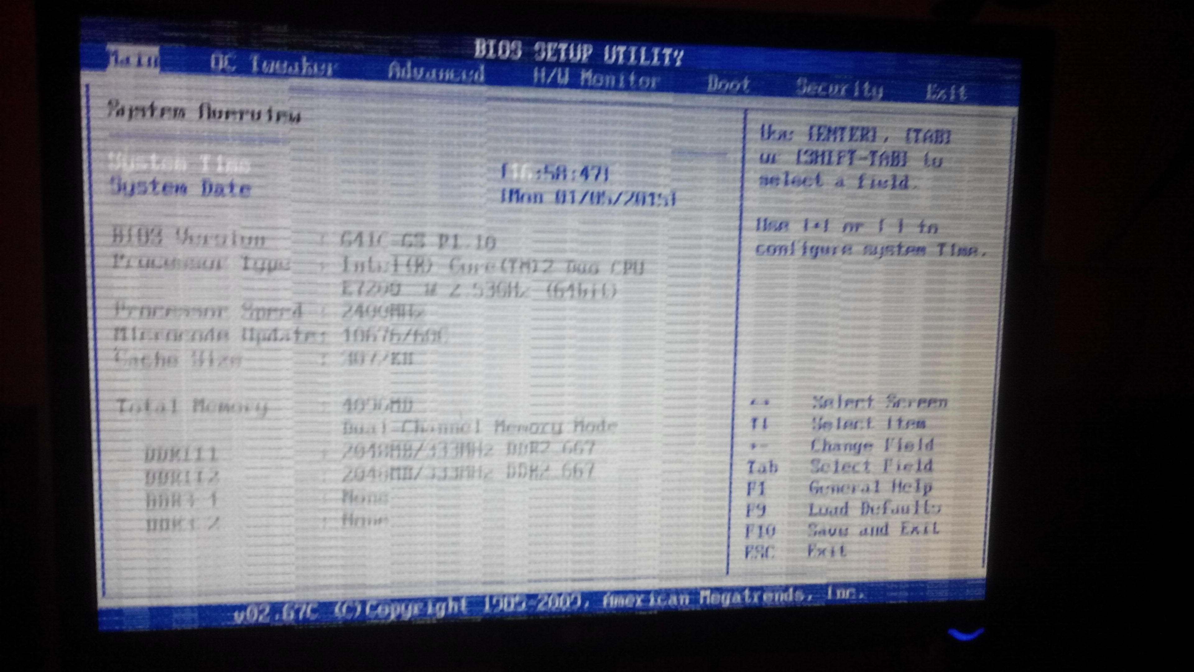

Omlouvám se ale moc nerozumím to kolem BIOSu. Jak to zjistim ?

No, pokud se počítač podaří spustit, hned na úvodní obrazovce by se mělo zobrazit jakou klávesou vstoupit do BIOS menu (např.F10, F2 nebo Delete), u každé desky je to trochu jinak. Až se podaří, najdeš menu Power Management či Power Management Setup a potvrdíš. Pak napiš jak to tam máš nastaveno.

Je to ono ? Kde to tam najdu ?

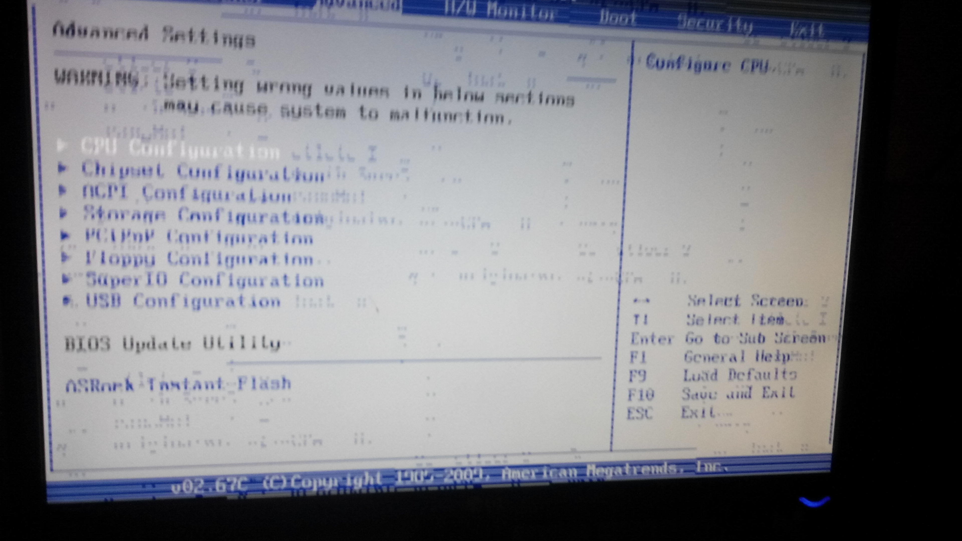

Záložka Advanced a tam by to mělo být.

Toto ?
