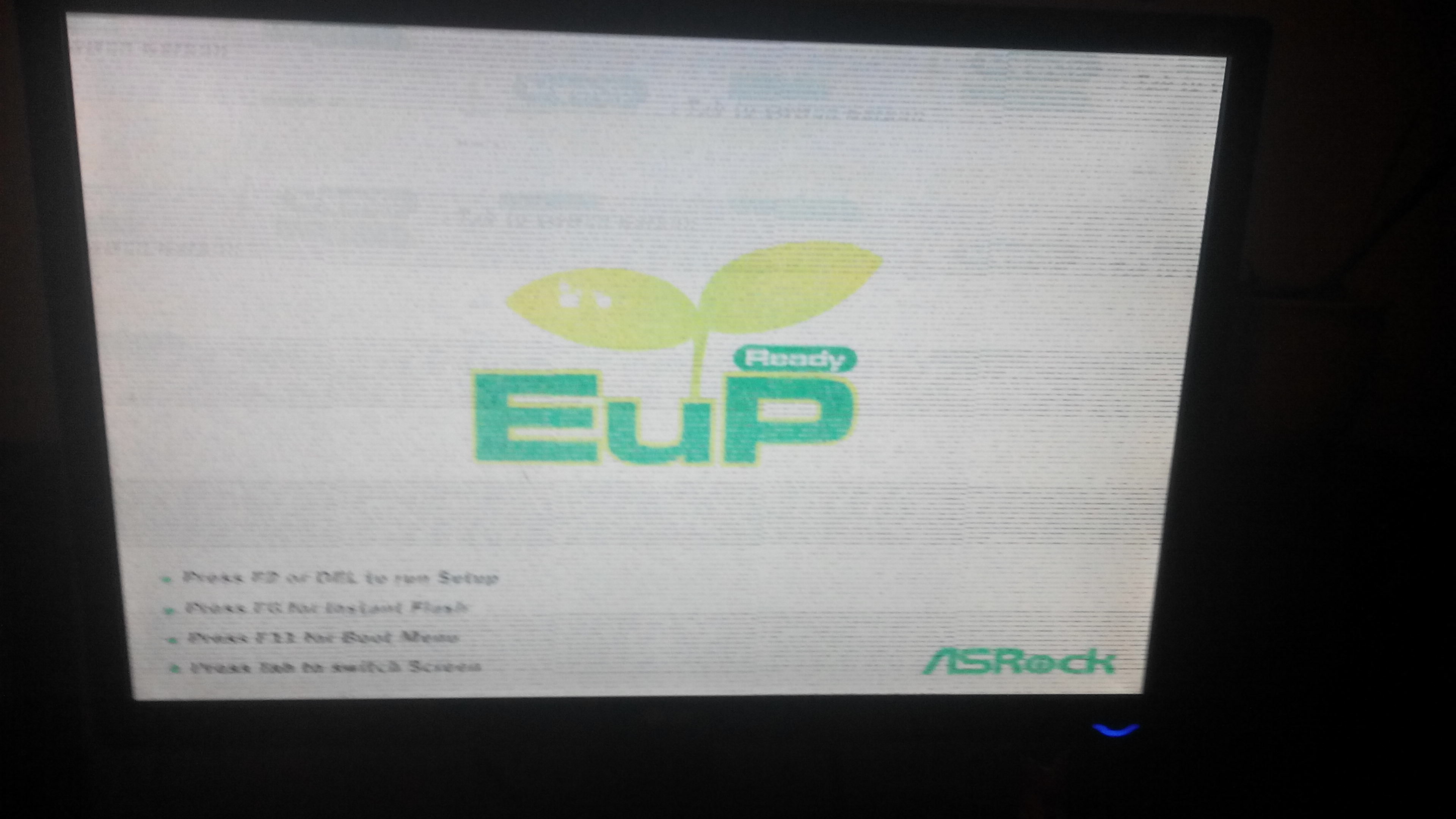

No, pokud se počítač podaří spustit, hned na úvodní obrazovce by se mělo zobrazit jakou klávesou vstoupit do BIOS menu (např.F10, F2 nebo Delete), u každé desky je to trochu jinak. Až se podaří, najdeš menu Power Management či Power Management Setup a potvrdíš. Pak napiš jak to tam máš nastaveno.

Je to ono ? Kde to tam najdu ?

Záložka Advanced a tam by to mělo být.

Toto ?
