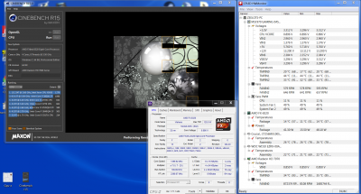

Když hraju tak se větráky postupně začnou točit ale nic hrozného teploty by měli být vpořadku

Toto
je špatně, CPU v zátěži nedosahuje taktů, kterých by měl, takže bych začal tím, že se podíváš do BIOSu jestli je správně nastaven max násobič, případně nastavit ho manuálně na 20x. Nebo (pokud se ti neche do BIOSu) udělat ClearCMOSS, to by taky mohlo pomoct, pokud ne, tak pak už musíš do BIOSu.
Re: FX-8320 - výkon je nízký, procesor slabý*
a co když to bude moc? proč to tam ukazuje 3.50 GHz? když to nejde na 3.50 GHz nestane se něco co by mohl umříít?
a jak je to v biosu napsané? max násobič ..........
Bude tam CPU Ratio nebo tak něco.

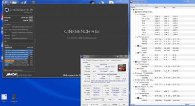

Re: FX-8320 - výkon je nízký, procesor slabý* Vyřešeno
Tak sem koukal do biosu a u cpu ratio bylo (auto) zkusil sem dát na 17.5 restart a skočila chyba musel sem to dat zpět
asi slabý zdroj....
--- Doplnění předchozího příspěvku (31 Led 2015 21:17) ---
Tak lidi nakonec sem nato přišel sám
na základní desce byl vycvaklej jumper na slow mode
jinak děkuji za pomoc! mějte se
