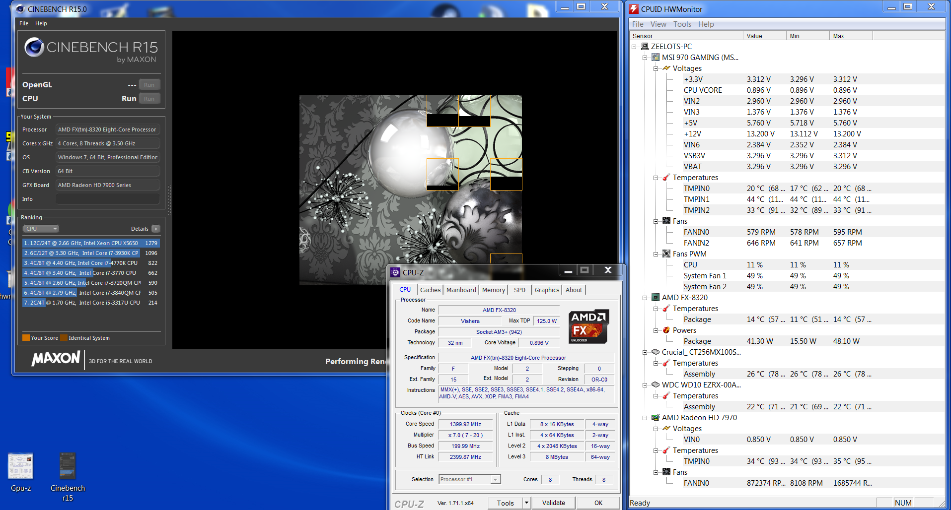

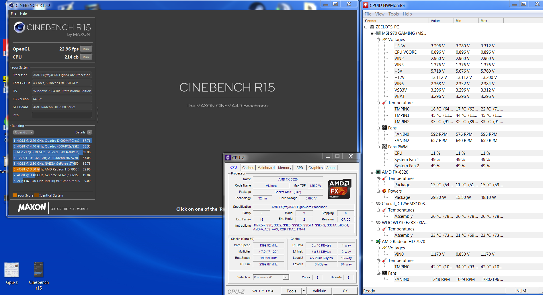

Příspěvekod zeelots » 31 led 2015 13:52
Když hraju tak se větráky postupně začnou točit ale nic hrozného teploty by měli být vpořadku
Martab
Moderátor / člen HW týmu
Guru Level 14
Guru Level 14
Příspěvky: 28663
Registrován: březen 11
Re: FX-8320 - výkon je nízký, procesor slabý*
Příspěvekod Martab » 31 led 2015 13:58
Toto
Obrázek
je špatně, CPU v zátěži nedosahuje taktů, kterých by měl, takže bych začal tím, že se podíváš do BIOSu jestli je správně nastaven max násobič, případně nastavit ho manuálně na 20x. Nebo (pokud se ti neche do BIOSu) udělat ClearCMOSS, to by taky mohlo pomoct, pokud ne, tak pak už musíš do BIOSu.
