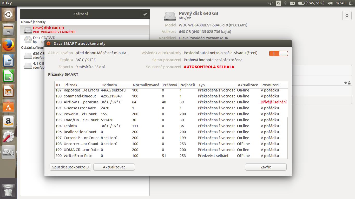

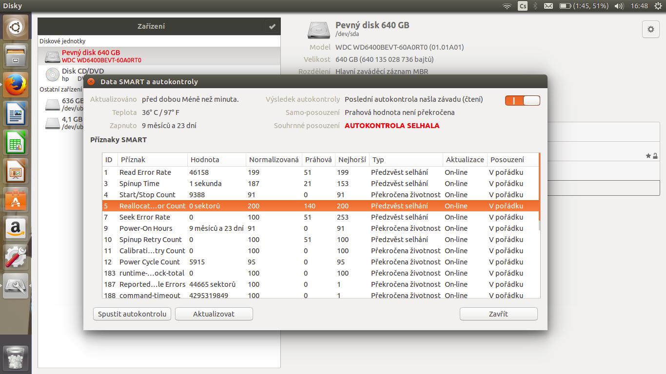

Dobrý den,
prosím o radu, již delší dobu zápasím se svým HDD na notebooku, zprvu se to zdálo jako běžné problémy, semtam zmražení obrazovky, sem tam restartování a pak to přešlo po nechtěném smazání záloh do bodu, kdy nešel startovat windows 7, nešel už ani nainstalovat, nereagoval nouzový systém, žádné kontroly a ani nic podobného, nyní ve fázi Linux Ubuntu 14.04 funguje, ale při virtual boxu s win 7 se zase vrací do původních stavů, SMART píše 8 vadných sektorů a selhání kontroly při 90%, Hard disk self test v původních windowsech našel nějakou jednu závažnou chybu. Příkládám screen o stavu ze SMART kontroly a prosím, zda by se dalo ještě něco udělat, popřípadě zachránit HDD, nerad bych kupoval za tisíce nový. Děkuji

Spustit klasicky nešlo, vypálil jsem, ale moc se v tom nevyznám, je toho tam na mě příliš, co přesně mám udělat? Díky
Zkusil jsem short test přes Data Lifeguard 5.21 a nenašel nic, potom extended a našel chybu, opravil jí 0223.

Re: Kontrola HDD
Proč nezůstaneme u toho co už mám? Ultimate boot CD? Přes to to nejde?
Dopoledne jsem spouštěl Powerful test read/write/read/compare a po osmi hodinách provozu se notebook vypl kvůli tepelnému čidlu na HDD, vůbec nevím jak ta kontrola dopadla a tak, teď jsem udělal přes Hiren's HDAT Only read bad sectors a nenašel jedinou chybu... spustil jsem linux a přes klasiku SMART zkusil kontrolu, první selhala a druhá úspěšná celá, píše mi ovšem souhrnným výsledkem, že je disk funkční a má 2 vadné sektory (tohle psalo ještě včera 8 špatných)

Pokud Ti každý program ukazuje něco jiného, může být načatá elektronika, vadný datový kabel, vadný napájecí kabel,... Zkus je vyměnit.

Re: Kontrola HDD
[deleted]
Naposledy upravil(a) jsochacky dne 24 črc 2018 20:04, celkem upraveno 1 x.
- nováček
- Příspěvky: 2
- Registrován: červen 15
Re: Kontrola HDD
promin je to interní hdd,takže asi se mam podívat po novim
- 5
