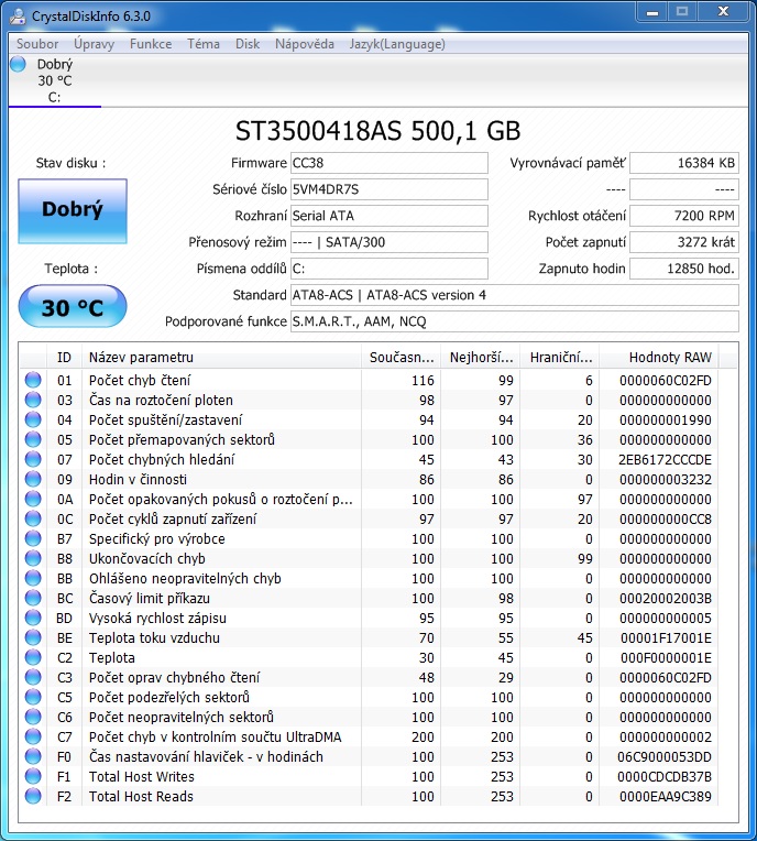

Tady je screen z Crystal Disk Info: http://jpeg.cz/images/2015/02/21/4vO7G.jpg

Když už tak dávej log - úpravy/kopírovat a obrázky se dávají sem jako příloha. Ten disk je špatný, BC by se mělo rovnat nule.

Pokud tam není nějaká chyba v měření a atribut BC bude stejný, pak je to na výměnu HDD. Uvidíme.

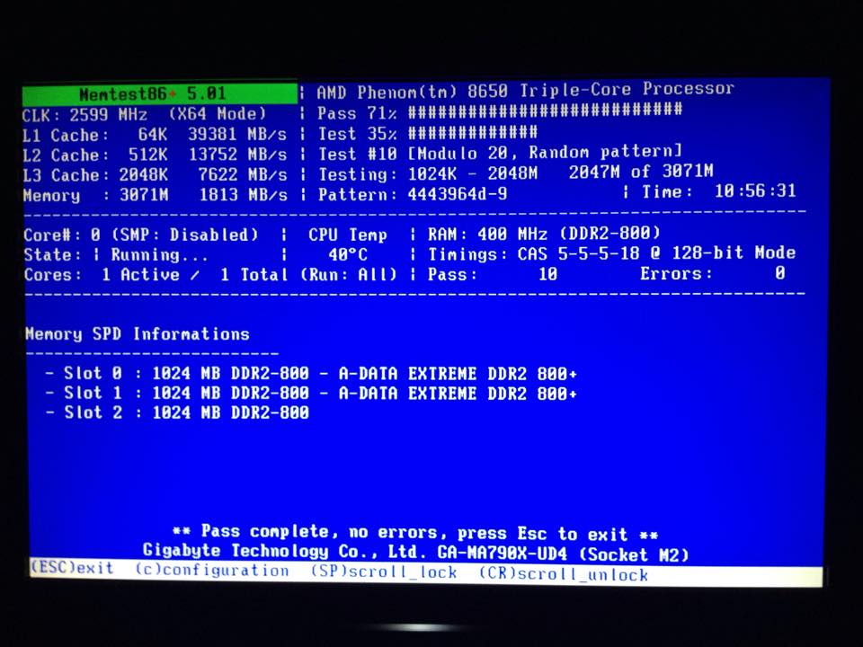

Tak Memtest jsem nechal běžet 11 hodin. Výsledek mi přijde fajn (pokud tomu teda správně rozumím), posuďte sami.
Naposledy upravil(a) Sutrhead dne 22 úno 2015 10:25, celkem upraveno 2 x.

C2 _29 _45 __0 000F0000001D Teplota
C3 _44 _29 __0 00000A4ADBE6 Počet oprav chybného čtení
C7 200 200 __0 000000000002 Počet chyb v kontrolním součtu UltraDMA
F0 100 253 __0 E01F000053EB Čas nastavování hlaviček - v hodinách
F1 100 253 __0 0000CDF19B80 Total Host Writes
F2 100 253 __0 0000EB703C50 Total Host Reads

Zde by měla být nula (0).BC 100 _98 __0 00020002003B Časový limit příkazu
Re: Do minuty po startu PC padne, nebo šlape jak má
Jéje, sorry. Já už se fakt poučím :).
Problém je teda fakt v harddisku, i když Memtest nenašel žádnou chybu? Nějaké staré HDD doma mám, tak ho můžu zkusit vyměnit a uvidíme co to bude dělat...
Dá se i nějak otestovat případná vadná grafika?
HDD je disk, memtest testuje RAM. Grafika se testuje obtížně, lepší vždy zkusit jinou. Vyměň HDD a uvidíš zda se to bude opakovat, pokud ano budeme hledat dál.
