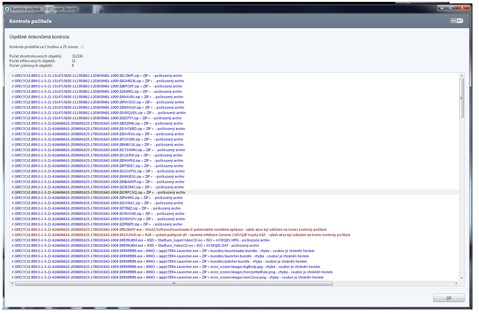

nemohlo by dělat problémy toto
Michal777
Příspěvky: 13
Registrován: 23 úno 2015 16:12
Re: Externí HDD nelze otevřít
Příspěvek od Michal777 »
Příspěvek od guest »
Nech si v sekci Hijack This zkontrolovat log. Pokud je tam nějaká verbež, může to tropit nečekané věci.
