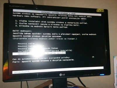

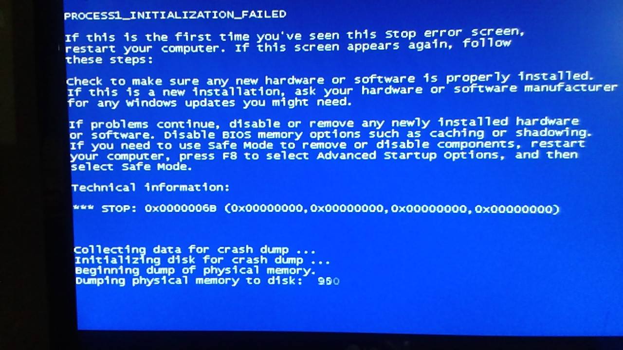

Mám na Vás prosbu o radu. Sestře údajně zničehonic nechce naběhnout PC. Při spuštění se jakoby načítá, pak tam skočí nabídka nouzového režimu, normálního spuštění atd. (viz. příloha). Ať vyberu cokoli, vždy se mi po krátkém načítání zobrazí modrá obrazovka (viz. příloha), počítač se restartne a vše jde znovu tak, jak jsem psal.
Jelikož se stěhovali a nemohou najít zálohovací CD, zkoušel jsem přes BIOS nastavit BOOTování z disku, jenže jsem pak zjistil, že na disku nejspíše není instalace uložena (jelikož to nenajede a ani mi to nenabízí v rozšířených možnostech možnost "opravit", čili nemůžu bootovat ani z disku. Instal. CD nemáme. Přiznám se rovnou, nejsem přes PC nějak zkušený, ale zrovna nejsme v situaci, že bychom si mohli dovolit nějaký PC servis a přitom rádi získali data z PC, protože samozřejmě nezálohovala :evil: . Proto bych chtěl zkusit nějakou "opravu" sám po radě od vás, zkušenějších. Pokud to nepůjde jinak, tak holt dáme PC do servisu, ale budeme s tím muset chvíli počkat, což je nemilé teď při maturách :cry: .

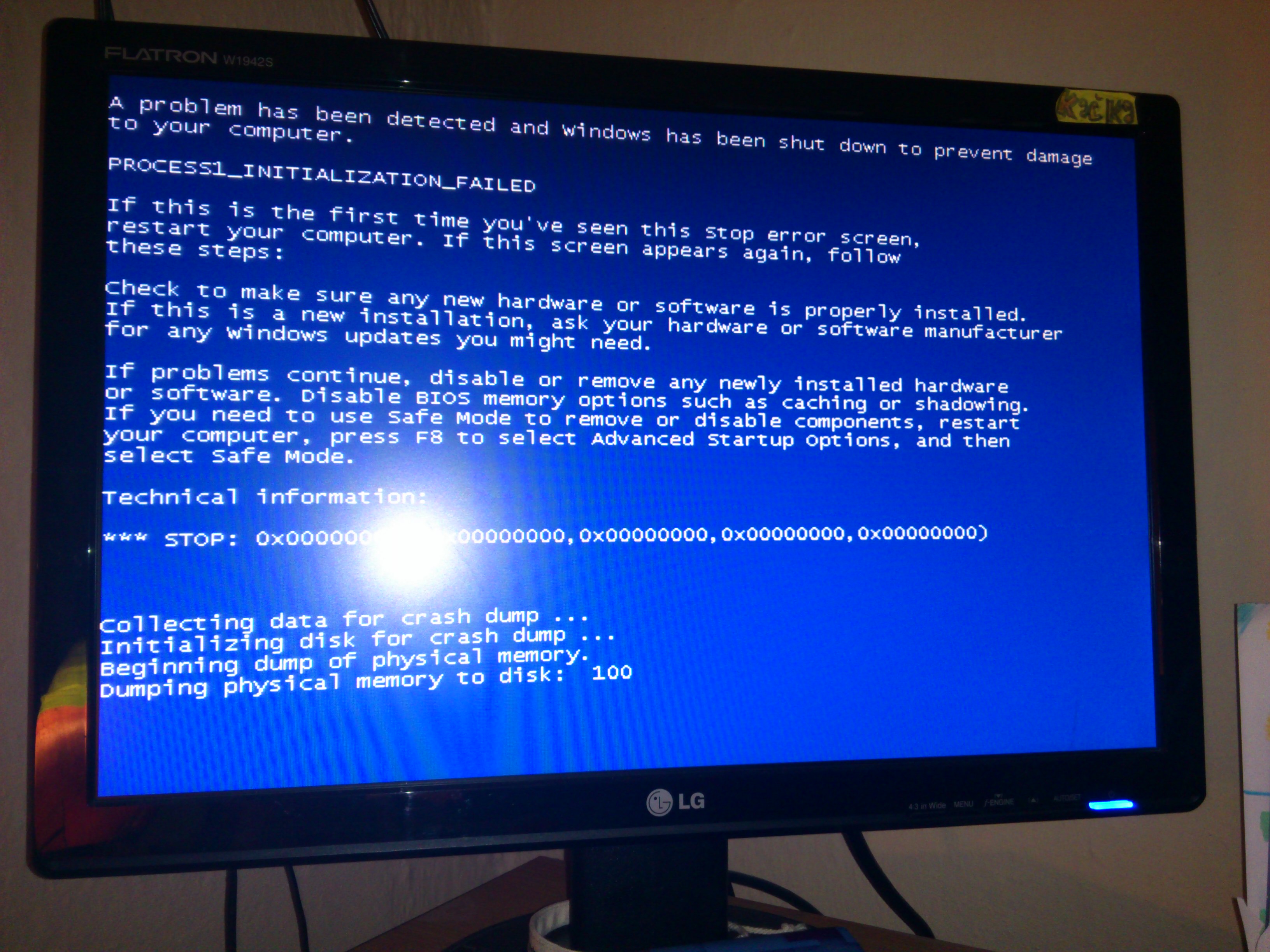

Data ziskas pomoci live CD linuxu a s nabihanim by ti mohli poradit v BSOD sekci. Skoda, ze neni videt kod chyby (tam co je odraz blesku), nicmene u popisu nahore byva casto zminovana vada RAM ci HDD.

Ja odhaduju ze PROCESS1_INITIALIZATION_FAILED - 0x0000006B.
Pravdepodobne s tim pocitacem nekdo pri stehovani bouchnul, takze prvni bych zkontroloval jestli neni po disku.

Použil jsi postup doporučený na druhé obrazovce hned nahoře?

petr22 píše:Ja odhaduju ze PROCESS1_INITIALIZATION_FAILED - 0x0000006B.
No, PC stojí už nějaké 2 roky na místě. Jedině tak možnost kopnutí, ale o tom nic nevím. Jen nevím, jak se kontroluje takový disk :oops:

Pic píše:Použil jsi postup doporučený na druhé obrazovce hned nahoře?
Bohužel, nemám instalační CD k Win7.
--- Doplnění předchozího příspěvku (26 Kvě 2015 16:02) ---
Přidávám foto s chybou
