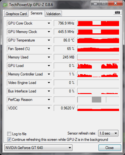

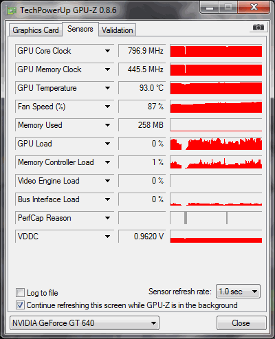

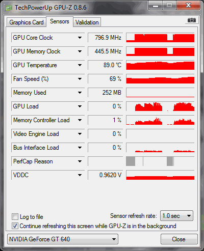

Ta grafika se prostě přehřívá... Jak je na ní řešené chlazení? není zanešená prachem?
Re: Chyba v monitoru nebo graf, kartě
Tady posílám teploty po vyčištění vzduchem a následovném hraní her:

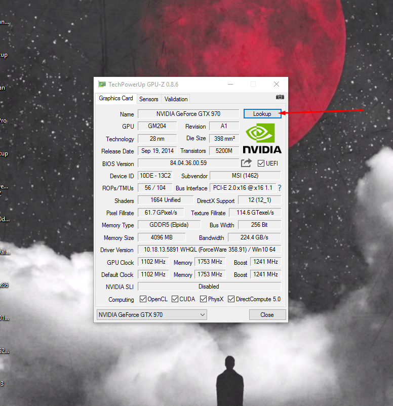

No není to nic extra, ale lepší než to bylo... Jaký je tam ten chladič?
Jde to nějak zjistit ?? Protože já fakt nevím jaký mám chladič ....
- Martab
- Moderátor / člen HW týmu
Guru Level 14
- Příspěvky: 28661
- Registrován: březen 11
Tak na účtence od PC bude model grafiky, nebo na grafice je napsaný výrobce a podle toho se to pak dá dohledat na webu.
Účtenka není k nalezení a podle výrobce jsem též nic nenašel
http://www.techpowerup.com/gpudb/812/ge ... 0-oem.html tady je a děkuju
