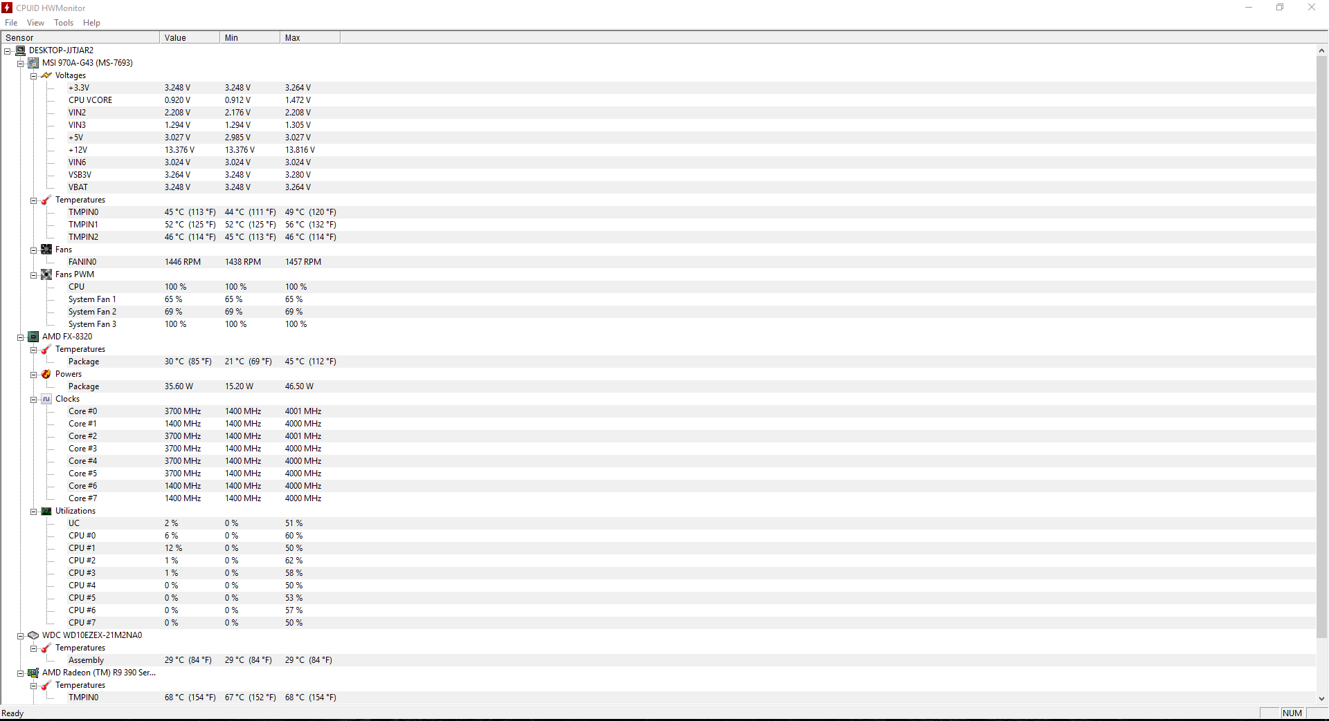

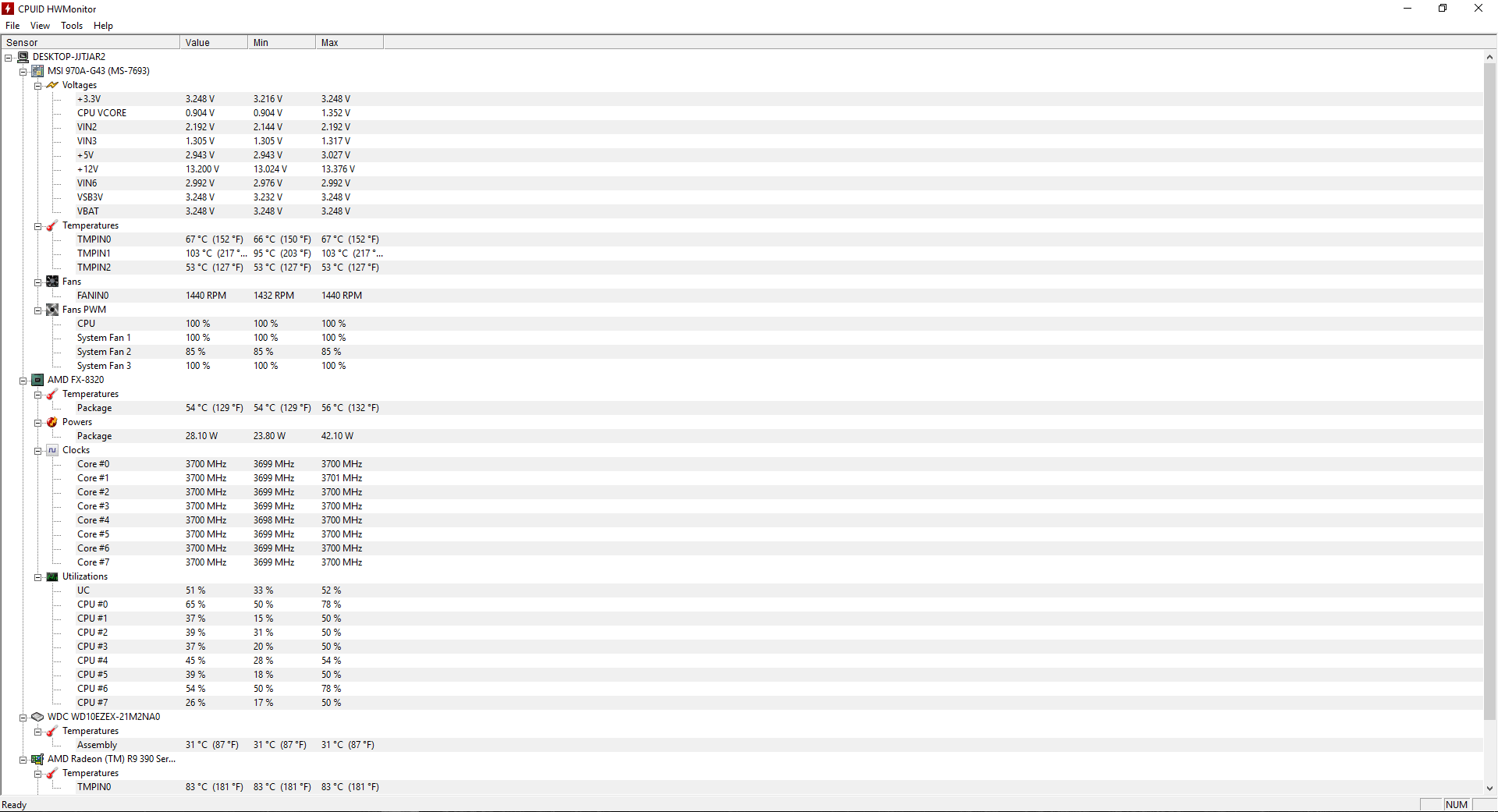

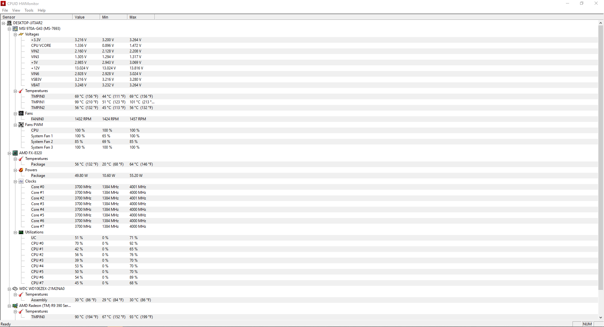

Posílám tedy screeny teplot, jsou tam popsané situace, kdy jsem je pořídil. :)
Velký pokles snímků
Sniper Elite 3
Menší pokles snímků
Bez zátěže
