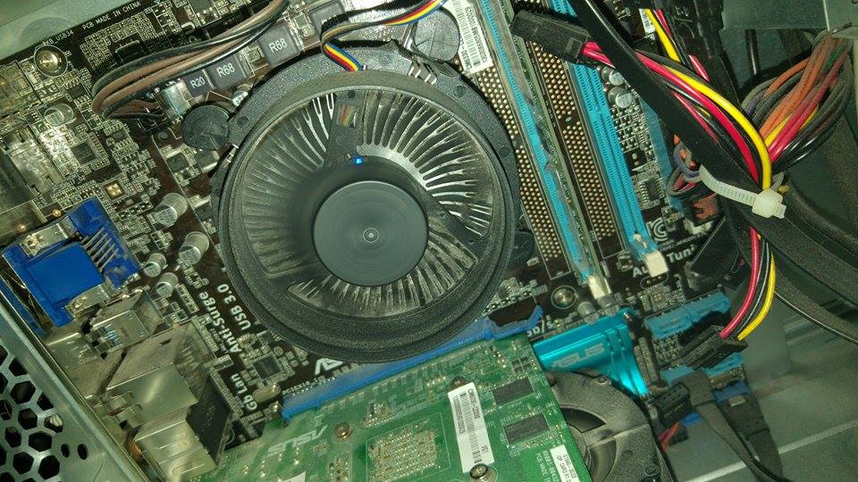

Krásnou neděli přeji, mám takový problém. Mám trochu low pc :D A ikdyž je počítač v klidovém režimu (procesor není otlik zatížený) Má teplota GPU 60°, CPU 75°, AUX 92°. Počítač jsme přeinstalovával nedávno a vnitřek jsem vyfoukával. + k tomu ještě na ot, že mám procesor i7ku tka vytáhnu ze hry jako třeba "csgo" pouze 60+- fps a více to prostě nezvládá a seká se. Ano vím, že ta grafika je shit, ale i muj kamarád, který měl tuto grafiku a ještě horší procák z toho vytáhnul mnohem více. Děkuji za odpověd :)

Jaké máš chlazení a AirFlow v case? Dej sem screen z HWmonitoru.

Ty FPS by mohly být těma teplotama. Máš box chladič? Pokud jo, tak by bylo na místě koupit novej společně s pořádnou pastou (MX-4).

Jo, ty FPSka jsou určitě tím, ale tam bude buď blbá pasta, nebo mnohem větší problím než jen chladič, AirFlow, protože já (sice na i5) s BOXem v max zátěži mám okolo 62°C, u i7-3770 by to mělo být podobné...
To petr22: Ono to až taková rozdíl nebude, jestli běží na iGPU nebo GT640, tam moc velký výkonový rozdíl není :D každopádně ty teploty co napsal nejsou dobré...

Hele chlapi :D Nejsem v tom uplnej expert, takže na mě pomalu. No právě. Ty fps podle mě jsou príávě kvuli té teplote. Ten pc, nebo ten větrák jede neustále na 120%. Nene. monitor je zapojený v grafice.

AirFlow je proudění vzduchu v case, a teplovodivá pasta je to, co je mezi chladičem a CPU.
Jaké jsou ty teploty v HWmonitoru? Jaký je ten chladič na CPU?

Ktery vetrak jede na 120%?
Mas jeden z nejvykonnejsich procesoru co se daji sehnat a k nemu tu nejhorsi grafickou kartu.
Kolik je zatizeni procesoru pri hre - 15-20%? U toho nemuze byt zadny duvod maximalnich otacek ventilatoru krome toho ze je chybne namontovan.
Idealni by byl screen jak vypada otevrena skrin.

A to AirFLow nevidím jako dobré. Větráky tam jsou dva. Jeden na grafice a druhý na procáku. nebylo by třeba lepší otevřít tu case a nechat tu stranu otevřenou?
Dodatečně přidáno po 1 minutě 35 vteřinách:
Těch 120% byl jen příklad, portože to pořád pracuje. No právě. Procesor je kolem 29% zatížený.

Case v zadnem pripade neotvirat.
Minimalne jeden ventilator pridej na predni stenu a druhy na zadni stenu.

proč neotevirat? Jo ok. Přidat větrák.
