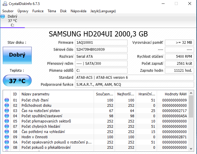

_vcn píše:Máš procesor s integrovanou grafickou kartou. Toho se dá využít k otestování té GTX 660. Stačí přepojit kabel k monitoru z grafické karty do základní desky (deska má HDMI, DVI-D a VGA port).
Jestli po přepojení a instalaci ovladačů Intel HD k žádným problémům nedojde, tak se problém bude týkat té nVidie. Jsou teploty v pořádku?
Dále je v malém podezření pevný disk. Dej sem screenshot nebo log z programu CrystalDiskInfo.
Teploty jsou v pořádku, posílám screen s infem z toho programu, pokud se mi to ještě stane, zkusím teda zapojit do integrované...

_vcn
Příspěvky: 2419
Registrován: duben 12
Re: Počítač se zasekne a po restartu hlásí no signal detected.
Příspěvekod _vcn » 14 úno 2016 14:46
Všimni si, že ten screenshot není kompletní! Chybí tam celá řada atributů, stačí se podívat na posuvník vpravo dole!

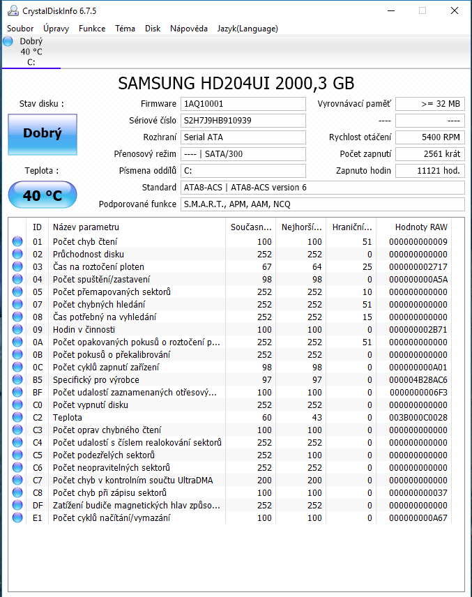

Toby98
Příspěvky: 7
Registrován: únor 16
Příspěvekod Toby98 » 14 úno 2016 14:55
_vcn píše:Všimni si, že ten screenshot není kompletní! Chybí tam celá řada atributů, stačí se podívat na posuvník vpravo dole!
Ano, sorry moje chyba, dělal jsem to ve spěchu.
_vcn
Příspěvky: 2419
Příspěvekod _vcn » 14 úno 2016 15:43
Disk je v pořádku.
