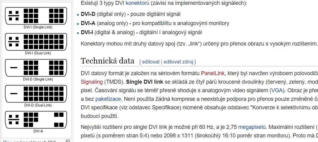

Který z DVI konektorů máš na kartě?
									ASUS Prime Z390-P / Hexa Core Intel core i5 Coffee Lake-S   /   Gigabyte GeForce GTX 650 Ti  /  FORTRON BlueStorm Bronze 80PLUS / W 11
						Re: Chybová hláška monitoru od LG
Na kartě mám dva DVI-I Dual Link.
a kablík má jaké piny ?

lubos123 Redukce DVI > VGA bude mít určitě "analogové" piny zapojené.
Nedá se vyloučit, že VGA kabel mezi redukcí a monitorem je vadný. Ale stejně tak může být vadný vstup VGA vstup monitoru. Ideální by bylo vyzkoušet monitor na jiném počítači, nejlépe s VGA výstupem, aby se dalo identifikovat, kde závada je.
