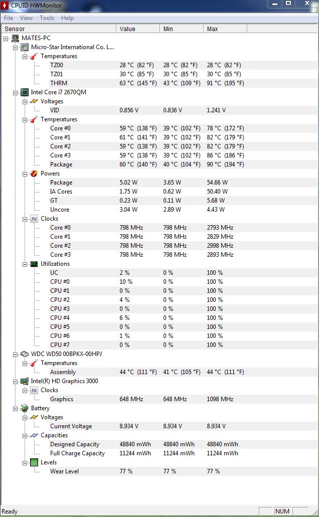

No chtělo by to asi trochu líp očistit (třeba štětečkem), ale rozhodně lepší než předtím. Problém přetrvává, nebo už je to OK?

Nene řekl bych, že změna je velmi razantní. Jen si nejsem jistý, jestli počítac má už konečně výkon odpovídající jeho hardwaru. Nejsou na to nějaké online testy nebo software? Díkes.

Můžeš porovnat viewtopic.php?f=94&t=145565

No vida, to takže přece jenom tam bylo nadměrné množsvtí prachu. Dle fotek jde vidět, že telplota neměla kam vycházet. :D
Sice by se eventuelně ještě mohly očistit lopatky ventilátoru, ale to už by nemělo až zas tak vadit a já po zkušenostech bych se do toho moc nepouštěl, protože od té doby mi začal ventilátor vrčet. O kolik nakonec teplota klesla?

Tak jsem pocitac projel jeste jednou tim zatezovym testem + programem PassMark (http://www.passmark.com/baselines/V8/di ... 0050726363).
Screenshoty s výsledky příkladám. Podle hvezdicek v tom web logu to asi porad neni nic moc ze?

Já myslím že je to OK, musíš to porovnávat se stejnými konfiguracemi, né se všemi měřenými.
