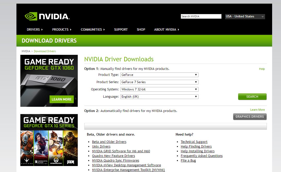

Když stahuješ ze stránek tak máš nastaveno-

Vždyť na tom obrázku máš jak to nastavíš.Dáš hledat-odsouhlasíš stažení a sosáš.Instal a pokud ovladadač bude obsahovat experience tak instal jak jsem psal.Nejdřív vyčistit pomocí DDU.
