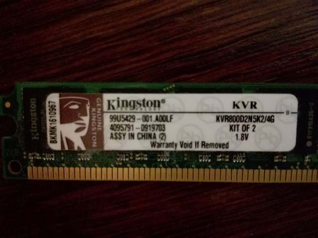

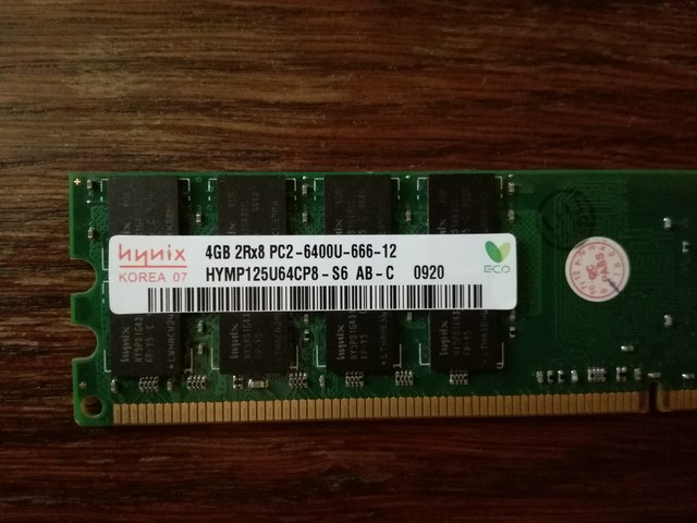

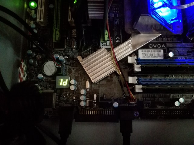

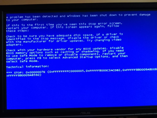

Zdravím, mám desku EVGA nForce 750i SLI a mám 2x2gb kingston RAM (viz. foto). Dostali se mi do ruky další 2x4gb a chtěl jsem je použít jelikož tyhle by měli být 800Mhz a ty kingstony podle cpu-z jedou na 400Mhz (taky viz. foto). tak jsem ty původní vyndal a dal tam ty druhý jenže PC ani nenaběhl a na desce svítí 1d, kde normálně svítí FF (Radši jsem to taky vyfotil). tak jsem tam zkusil dát jen jednu tu 4gb a sice se tentokrát spustil a na desce svítí FF, ale když už by měl začít nabíhat, tak místo toho se zrestartuje (opět jsem vyfotil onu modrou obrazovku kterou to pak házelo :D ) jakmile jsem tam vrátil ty původní, tak vše bylo ok. neví nekdo co s tím? Je to v nastavení nebo jsou v tahu?

Doska zvládne spolu 8GB , takže má podporu iba 2GB Ram na slot.

A ta frekvence by měla být ok, nebo 800Mhz taky nezvládne?
RIKI22
Příspěvky: 6794
Registrován: únor 16
Re: Rozšíření RAM
Příspěvekod RIKI22 » 18 zář 2016 22:44
CPU-Z, položka Memory , ukazuje polovicu frekvencie.Takže Ram Ti bežia na 800MHz nie 400MHz.To , že Ti bežia na 800MHz si môžeš skontrolovať v biose alebo po zapnutí PC, si všimni na úvodnej obrazovke.
