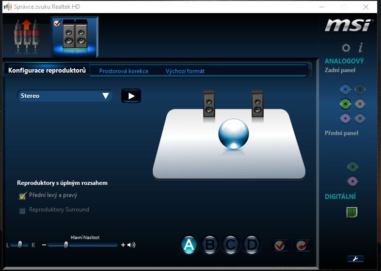

Něco od realteku tu mám, udělal jsem screen. Každopádně stahuju nejnovější verzi.

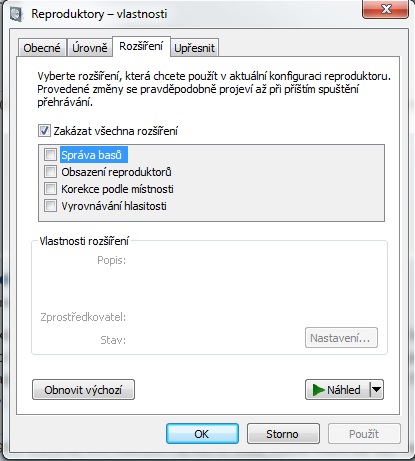

Nemáš náhodou zapnutou správu basů? Zvuk-Reproduktory-Rozšíření.
