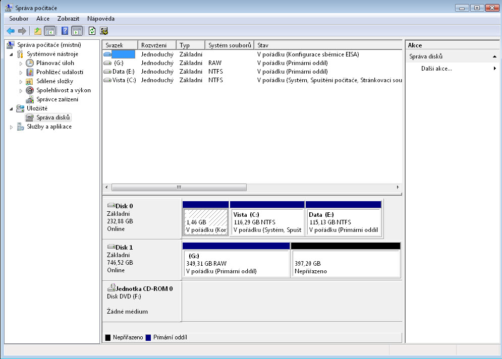

Dobrý den. Používal jsem 3 TB extérní disk Seagate jako záložní. Klasicky ho vždy odepínám funkcí odebrat zařízení. Jednou po připnutí jsem se do něj nemohl dostat a chtělo to po mě naformátování. Ve správě disků ho vidí jako systém souborů RAW. Žádný program na obnovu dat u něj nefunguje.Nevidí ho. S daty jsem se už rozloučil. Nevíte prosím jak postupovat dál? Je možná oprava nebo vyhazov? Občas se mě stalo když jsem ho připnul na jiný comp že ho na chvíli viděl. Ale teď už nic. Disk má své napájení. Připínám ho na notebook s Vista 32 bit. V příloze je screen ze správce souborů.

Vyloupnout z krabice a zapojit přímo do počítače, když budeš mít štěstí a nebude mít USB přímo na desce.

Myslíte jako na kšandu do stolního compu přímo do zákl.desky? A není potřeba něco v nastavení biosu? Mám jeden comp s Win 7 ale bojím se jestli ta zákl.deska ho uvidí.Je nějakej rok stará a 3 TB jsou 3 TB. Vím z doslechu že zákl. deska zvládne jen určitý počet připojených disků.

Přesně tak, připojit SATA kabelem přímo do desky. Nevím kolik disků tam máš, ale minimálně dvě zásuvky na desce budou, a v první řadě jde o to zjistit jestli ten disk ještě ožije a půjde z něj třeba něco získat. Takže bys tam pak měl zapojený disk se systémem do prvního slotu a tenhle jako druhý.
V horším případě bude mít to USB přímo na desce, takže SATA tam vůbec nebude nebo bude schované někde v tištěném spoji, ale to už by se na něj musel podívat někdo zkušenější.
