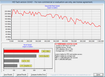

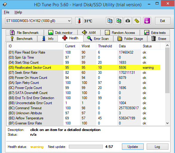

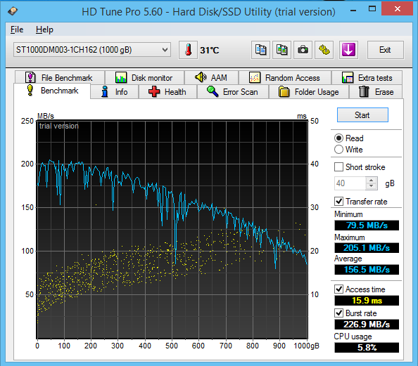

mám dlouhodobý problém s HDD ze začátku vše jelo jak mělo ale poslední dobou to jde rapidně k nule, sekaní ve hrách vytížení HDD na 100% Někdy to jde dobře ale už spíš ani ne. Zkoušel jsem přeinstalovat Windows, ale marně chyby jsou tu stále tak jsem se rozhodl stáhnout par SW a poradit se.
Tu máte nějaké zakladní fotky co jsem zvládl udělat :D
HD TUNE
1,
2,
HD TACH:
Jinak čím může toto být způsobeno pokud se nejedná o žádný vir? Např stářím, teplotou nebo
Děkuji všem za pomoc M

Jak starý je disk? Nevypadá to dobře. Šetři rychle na nový.

CCa rok je v zaruce tak to zajdu reklamovat
Dodatečně přidáno po 20 minutách :
Takže skočím do CZCčka disk napřed sformatuji a zajdu ho reklamovat, koupím nějaké SSD a pak jak dostanu HDD z opravy tak koupím HDD pouze na data.
