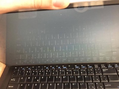

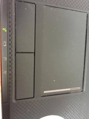

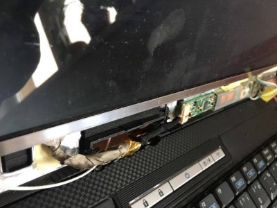

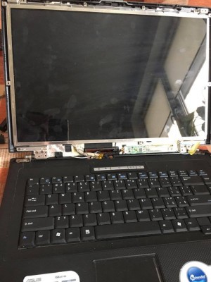

noo zabudol dolezitu vec ... je v spankovom rezime... aspon mi svieti ikonka... chladic cpu ide potichsie... ak ho zapojim na externy monitor v pohode sa dostanem do biosu ... skusal som aj reset baterky...vga je dobra windows mi nabehol a normalne som na nom pracoval (cez externy monitor) ... mozno chipset ... prikladam par fotiek

Pokud funguje externí monitor, měla by být grafika a chipset OK (bylo by moc nepravděpodobné, aby odešla jen ta jedna část). Takže bych hledal chybu v tom FLEX kabelu... Popřípadě zkusit připojit externí monitor a když pojede OS, tak přepnout na režim "duplikovat" a udělat screenshot obou monitoru, nebo výstřižek "přes hranu" (tak aby na výstřižku byla plocha z obou displejů). Pokud ten screenshot/výstřižek bude z obou monitorů OK, tak grafika OK a chyba je až "někde za ní"...

hmm ak duplikujem obrazovku ... cize ide aj na ntb ako aj externy monitor ... tak obraz je len na externom a ntb nereaguje stale je tmava obrazovka (svieti) ... stale svieti diodka , ze je v spanku aj ked ocividne nieje ... ale pc sa nejak neprebudi ... proste nejde naplno chladic cpu apod. ...nema ntb nejaky senzor ... myslim , ze ked zatvoris obrazovku tak sa hodi sam do spanku ?... nahradny flex nemam ktory by sedel na tento typ ntb ...

Ano, je tam senzor/čidlo. Ale u většiny notebooků co jsem měl, tak pokud to čidlo "seplo" tak nešel notebook ani zapnout. Ale v nastavení napájení by mělo jít vypnout vypnuté dispeje/přechod do režimu spánku při zavření víka displeje.
