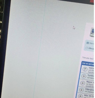

mavoun12: Ta čára dole končí uprostřed displeje? Zkus zatlačit tam, jestli se něco změní. Ale takováhle závada je opravitelná jen výměnou LCD panelu.
mavoun12
Příspěvky: 37
Registrován: 27 led 2014 21:41
Re: Čára přes monitor
Příspěvek od mavoun12 »
Je tam jeden bod na konci te cary kam kdyz zatlacim tak ta cara trosku zmizi ale kdyz ho pustim tak tam porad je.... No je mi asi jasny ze budu musit koupit jinej monitor, ale treba se stane zazrak a sama nak zmizi tak jako se to stalo uz pred rokem :DD

Koukám samí odborník tu, normálně se mačká nejvyšší bod vzniku čáry přes monitor. Tato čára je typická pro monitory na NTB.
A nechápu kde jste vzali, že je to CRT :D
Dodatečně přidáno po 1 minutě 34 vteřinách:
No vrátí se, protože ten bod stlačení, který ty vyvineš svou silou odejde. Zkus držet prst na tom bodě dokud čára úplně nezmizí a jakoby tím prstem kruž a tlač hodně :-)

Turion píše:Monitor je Acer AL1521, takže žádnej nesmysl s napájením. Tunění kondíků jsem možná napsal nepřesně, tak osazení kondíků jiných hodnot, než od výrobce.
Když se bojíš kliknout na odkaz, tak máš jistě dobře zabezpečený OS Windows X.monitor.jpg
píše, že je to LG.. jinak jak řiká Luking, celkem často se to objevuje spíš u NTB, právě tím jak se ohybá víko při zavírání NTB.. dochází k jemnýmu mačkání právě na displej..

"Koukám samí odborník tu, normálně se mačká nejvyšší bod vzniku čáry přes monitor. Tato čára je typická pro monitory na NTB."
Tato cara je typicka pro jakekoliv LCD displeje s poskozenym flex kabelem.
"No vrátí se, protože ten bod stlačení, který ty vyvineš svou silou odejde. Zkus držet prst na tom bodě dokud čára úplně nezmizí a jakoby tím prstem kruž a tlač hodně"
To jsou rady jako od babky korenarky. Ve skutecnosti je flex kabel od ridici elektroniky na okraji panelu napareny/prilepeny, v pripade ze je spoj kabelu a panelu poskozeny, tak se zcela urcite nespravi jen tim, ze se na to misto zatlaci prstem. Vzhledem k tomu, ze se to stalo po cisteni tak je hodne pravdepodobne, ze do toho spoje neco nateklo a ted to bude hnit a oxidovat.
