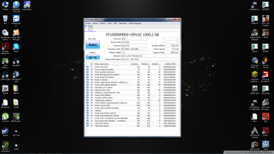

A zde ještě Active Smart
http://img.janforman.com/smartruil.png
Nevíte kde může být problém? Neodešlo mi v pc něco?

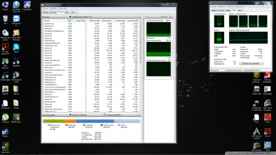

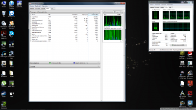

Co vytížení RAM a disku při tom sekání? Ve smartu nevidím chybu.

Atribut BC je rozhodně vysoký.

Turion

OK BC neznám, takže je to možný.

Příspěvekod Blue Spirit » 06 kvě 2017 14:47
Zjednodušeně řečeno se jedná o to, že HDD dostane příkaz k zápisu, nebo čtení dat, pokud ho nestihne rychle zpracovat, tak se jakoby zastaví a to je ten časový limit.

Zde přikládám vytížení:

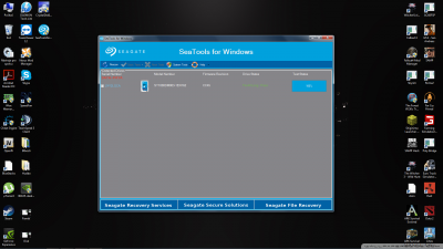

S tím programem to moc neumím, stačí fast nebo raději long test a co poté mám vyfotit?
Dodatečně přidáno po 2 hodinách 48 minutách 52 vteřinách:
Tak zatím takhle, je to vše?

Seatools něco opravil? Změna?

Ten wise memory optimizer máš kvůli čemu?
