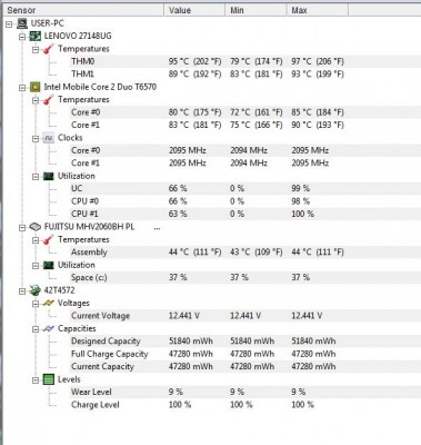

Jak ti tu radí:
-stáhni a spust HW monitor
-zapni hru, měj spuštěny HW monitor a nějakých 15-20min hru hrej
-potom udělej printscreen HW monitoru a dej ho sem
Notebook používej tak, že ho máš vždy položný na pevné podložce (kniha,prkýnko - hlavně v posteli, nebo když je na klíně, na stole nemusíš) to z důvodu, aby spodní mřížky, které jsou na počítači mohly přisávat vzduch a odvádět jej ohřátý pryč z počítače, a tím se mohl pc chladit.
Je dost možné že starší pc (2 a více let) bude mít chladič zanesený prachem, proto se hřeje.

Díky za pochopení. Já bych se to i docela ráda naučila, ale v tuto chvíli si vlastní zásahy raději odpustím. Tohle je při zátěži, je to moc?
Re: Notebook - přehřívání
Podle oznaceni je to Thinkpad R500 s T6570 a integrovanou grafikou. Pokud je ten test na stole a pri pokojove teplote +- 20 stupnu, tak je tech 90 stupnu podle me dost.
Samozrejme pokud je to nekde, kde je 40 stupnu ve stinu, je ucpane chlazeni, poskozena heatpipe...

V recenzi s 25W procesorem a Radeonem byla pri plne zatezi teplota 59 stupnu.
