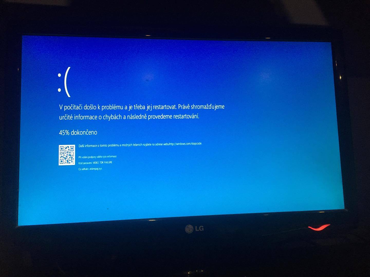

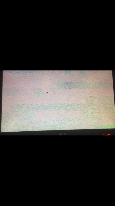

Ahoj,
předem se omlouvám, jestli jsem téma dal do špátné sekce.
Mam nový PC zhruba týden, a mam problém při hraní her - Metin2. Minimálně 5x do hodiny hra jakoby zamrzne po 1-2 sec se vypne monitor a po 1-2 sec se zase nahodí a vše běží normálně. Dal jsem nejnovější ovladače , ale problém to nevyřešilo, když se to stalo poprvé tak se mi ukázala hláška - Obecné, Z důvodu neočekávaného selhání systému bylo obnoveno výchozí nastavení softwaru Radeon WattMan.
nevíte kde může být chyba ? díky za každou radu :-)

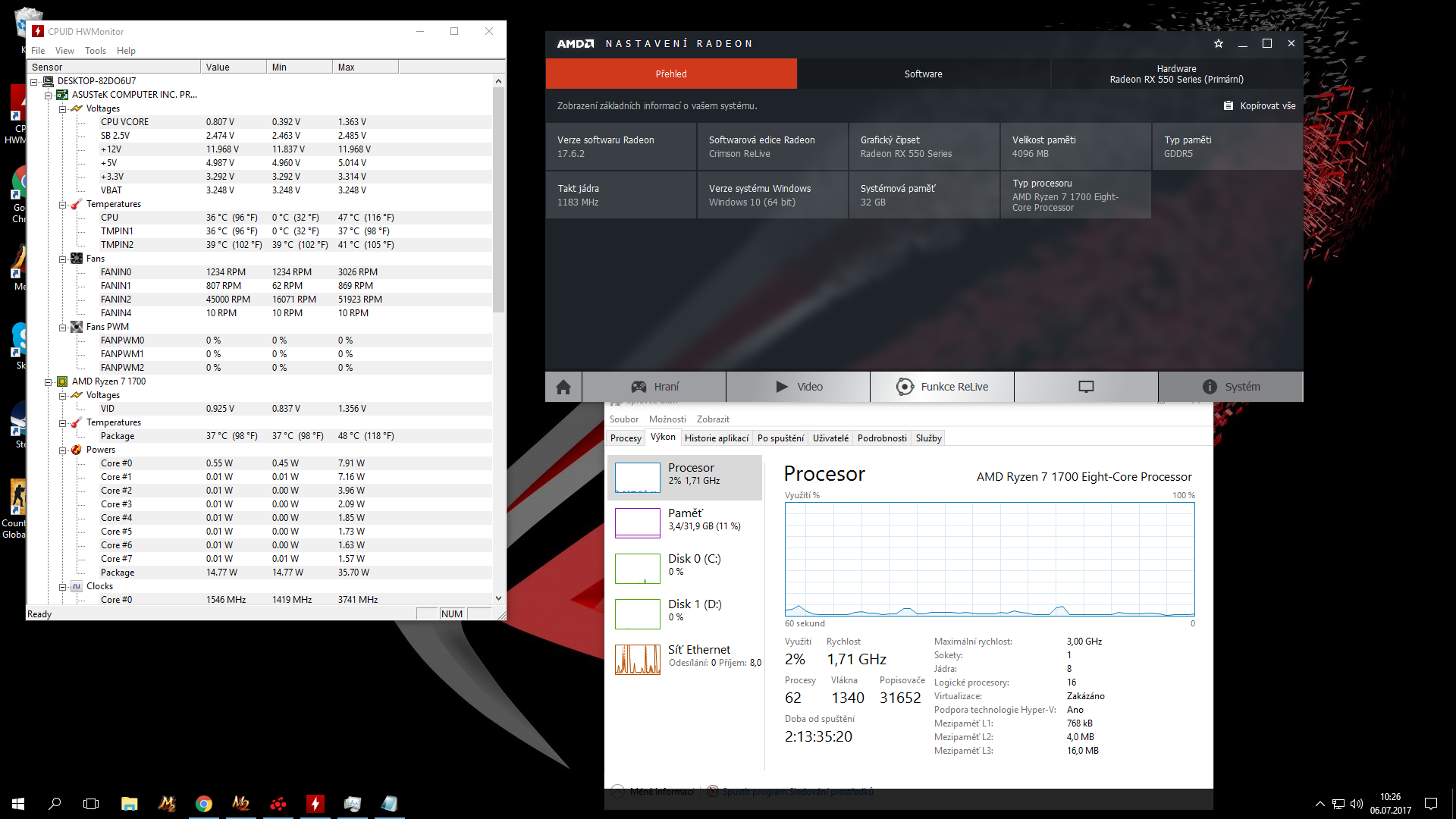

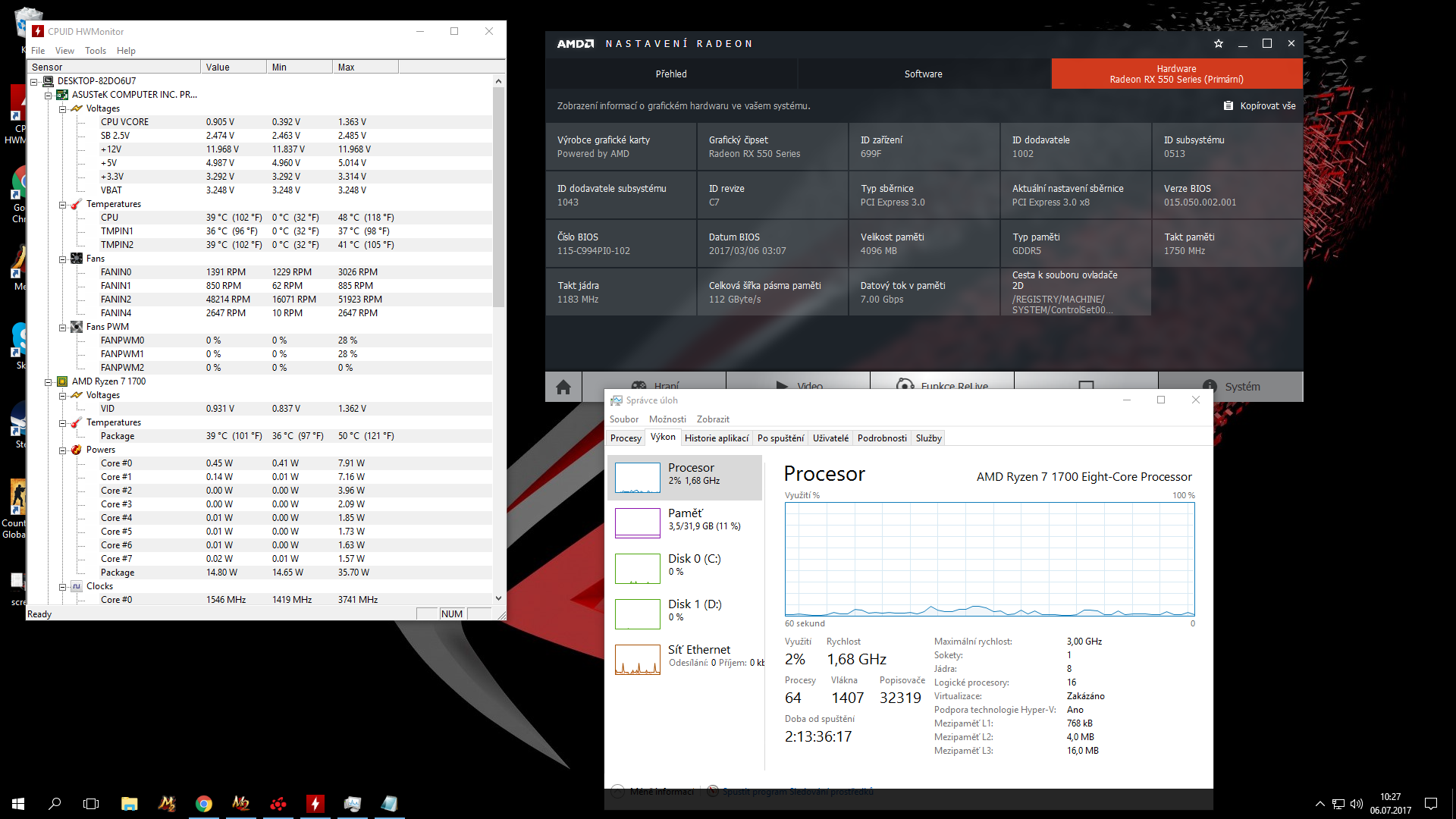

Mendrik
Příspěvky: 13
Registrován: červenec 17
Re: Problikávání monitoru
Příspěvekod Mendrik » 06 črc 2017 10:28
Zde přikládám screeny s přehledem mé pc sestavy + teploty

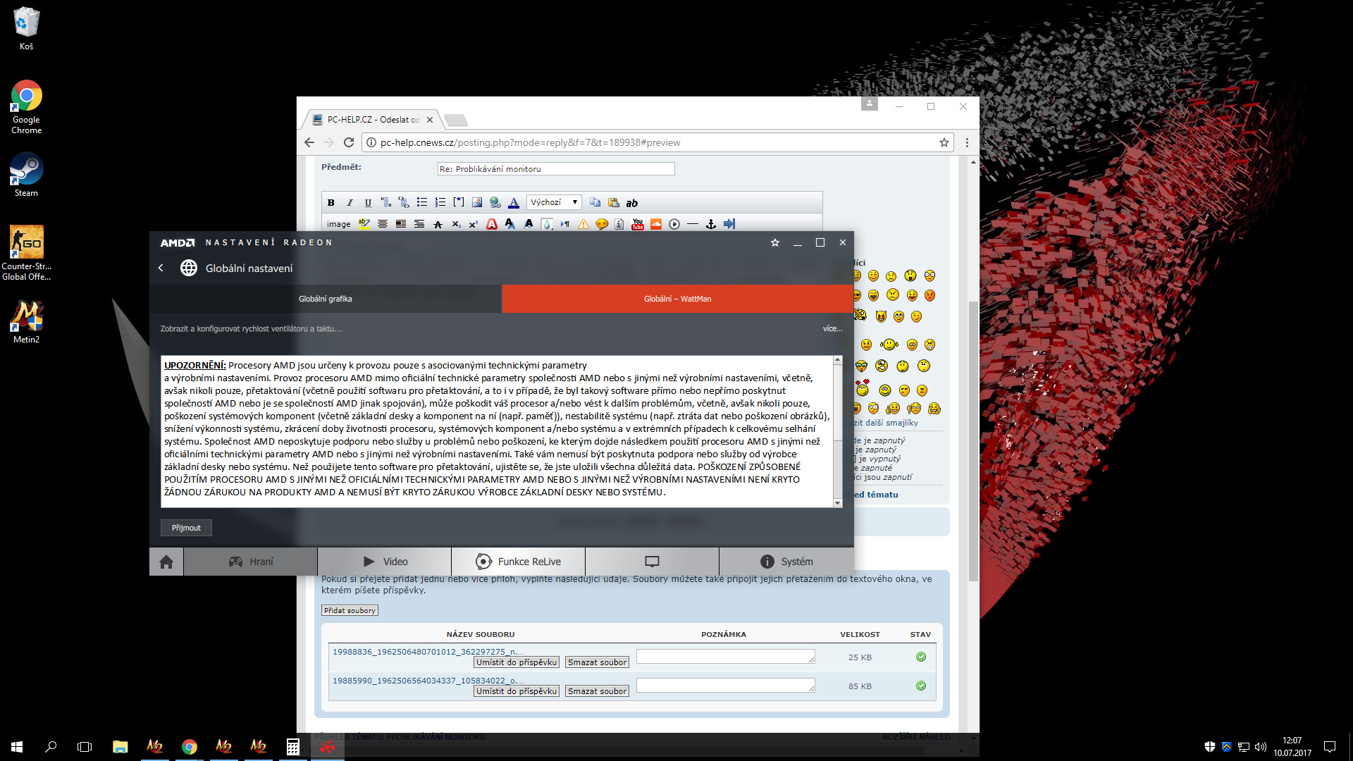

Mendrik
Příspěvky: 13
Příspěvekod Mendrik » 10 črc 2017 12:09
Tak ponaučení pro příště,nehrabat se v ovladačích když tomu prd rozumim, takhle to padlo včera. Problém je v grafika x Wattman x ta hra. Bohužel na tu rx550 neni driver ještě před wattmanem, Momentálně tam mam nejnovější ovladače, do nastavení jsem nešahal a u nastaveni wattmana jsem nedal jsem nedal přijmout viz screen. Zatim to běží už cca dvě hod ale ja už ani v nic nedoufam.
