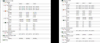

Ahoj, snazil jsem se profouknout (lehce) stlacenym vzduchem vetrak v mem notebooku. Nicmene po zapnuti se asi kazdych 5 sekund v oblasti ventilatoru ozyvaji takovy 2 škrtání (slysitelne, pokud tam prilozim ucho). Mam dojem, ze ventilator prestal fungovat a dokonce se mi prestal zobrazovat udaj o teplote na GPU. Myslíte, že je odpalena grafika? Notebook normalne funguje bez jakykoliv dalsich priznaku poskozeni kromě toho zvuku v oblasti ventilatoru a absenci té teploty na gpu. :/
Díky za pomoc.
Přidávám udaje o teplotách (vlevo chybí ta teplota na GPU)

Zkus použít místo HWmonitoru jiný SW, třeba HWinfo v "Sensors only" režimu.
Baggy
Příspěvky: 1607
Registrován: srpen 12
Re: Odpalena grafika?
Příspěvekod Baggy » 20 led 2018 14:01
graficka - intel hd. Myslím , že hwmonitor by její teplotu ani zobrazovat neměl - její teplota by měla být , jelikož to je iGPU stejná jako CPU temp

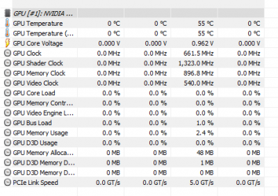

Martab: jedna se o asus k55vj.
Teplota by se podle me ukazovat mela, uz kdyz se podivas na ten obrazek, tak predtim sem ji tam mel, stahnul jsem teda i HWinfo a je tam 0° :/ takže něco je asi v háji..?

petr22: ano tu nvidii mam namysli. Tam prave ta teplota chybí.
Příspěvky: 54936
Příspěvekod petr22 » 20 led 2018 14:22
Teplota ?
Tam chybi cela grafika :-)
Kdyz se nepouziva, tak je vypnuta.
