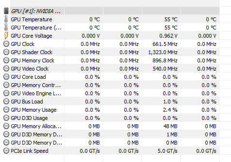

Ahoj, snazil jsem se profouknout (lehce) stlacenym vzduchem vetrak v mem notebooku. Nicmene po zapnuti se asi kazdych 5 sekund v oblasti ventilatoru ozyvaji takovy 2 škrtání (slysitelne, pokud tam prilozim ucho). Mam dojem, ze ventilator prestal fungovat a dokonce se mi prestal zobrazovat udaj o teplote na GPU. Myslíte, že je odpalena grafika? Notebook normalne funguje bez jakykoliv dalsich priznaku poskozeni kromě toho zvuku v oblasti ventilatoru a absenci té teploty na gpu. :/
Díky za pomoc.
Přidávám udaje o teplotách (vlevo chybí ta teplota na GPU)

petr22: a to, ze senzor na gpu neukazuje nic, to muze byt odpaleny senzor nebo i grafika?
Dodatečně přidáno po 1 minutě 57 vteřinách:
teploty na cpu se pri beznym provozu drzi kolem 55-61°, ale mám obavy, aby se mi neodpráskla za chvíli grafika, když tam nevidím tu teplotu :/

Martab: jedna se o asus k55vj.
Teplota by se podle me ukazovat mela, uz kdyz se podivas na ten obrazek, tak predtim sem ji tam mel, stahnul jsem teda i HWinfo a je tam 0° :/ takže něco je asi v háji..?

petr22: ano tu nvidii mam namysli. Tam prave ta teplota chybí.
Příspěvky: 54936
Re: Odpalena grafika?
Příspěvekod petr22 » 20 led 2018 14:22
Teplota ?
Tam chybi cela grafika :-)
Kdyz se nepouziva, tak je vypnuta.
