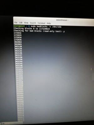

Všem díky za reakce, zatím jsem použil v linuxu mint tento pžíkaz z odkazu od beather sudo badblocks -v /dev/sda
jestli výstup z tohoto příkazu jsou vadné sektory, tak HDD bude nejspíš vážně dead páč už to 2 hodiny vypisuje sektory.

sudo smartctl -t nazev_testu /dev/sda vážně je to tak jednoduché ? Už to běží snad budou výsledky srozumitelné.
Dodatečně přidáno po 32 minutách 14 vteřinách:

Jo, jsou to vadné bloky. Zkusil jsem to spustit, ale pořád mám rychlost hodně přes 200MB/s, tak to za tu dobu nemám ani ve 20% plotny.

Použil jsem to "sudo smartctl -a /dev/sda" tady je výstup, ale bohužel se v něm vůbec nevyznám. Může mi někdo říct jestli je ten HDD tedy tuhej ? Moc krát díky

SPAN MIN_LBA MAX_LBA CURRENT_TEST_STATUS
1 0 0 Not_testing
2 0 0 Not_testing
3 0 0 Not_testing
4 0 0 Not_testing
5 0 0 Not_testing
Selective self-test flags (0x0):
After scanning selected spans, do NOT read-scan remainder of disk.
If Selective self-test is pending on power-up, resume after 0 minute delay.
smartctl 6.5 2016-01-24 r4214 [i686-linux-4.10.0-38-generic] (local build)
Copyright (C) 2002-16, Bruce Allen, Christian Franke, www.smartmontools.org
=== START OF INFORMATION SECTION ===
Model Family: Seagate Momentus 5400.2
Device Model: ST9120821A
Serial Number: 5PL3TDZW
Firmware Version: 3.06
User Capacity: 120,034,123,776 bytes [120 GB]
Sector Size: 512 bytes logical/physical
Device is: In smartctl database [for details use: -P show]
ATA Version is: ATA/ATAPI-6 T13/1410D revision 2
Local Time is: Tue Mar 20 16:22:13 2018 UTC
SMART support is: Available - device has SMART capability.
SMART support is: Enabled
=== START OF READ SMART DATA SECTION ===
SMART overall-health self-assessment test result: PASSED
See vendor-specific Attribute list for marginal Attributes.
General SMART Values:
Offline data collection status: (0x82) Offline data collection activity
was completed without error.
Auto Offline Data Collection: Enabled.
Self-test execution status: ( 121) The previous self-test completed having
the read element of the test failed.
Total time to complete Offline
data collection: ( 426) seconds.
capabilities: (0x5b) SMART execute Offline immediate.
Auto Offline data collection on/off support.
Suspend Offline collection upon new
command.
Offline surface scan supported.
Self-test supported.
No Conveyance Self-test supported.
Selective Self-test supported.
SMART capabilities: (0x0003) Saves SMART data before entering
power-saving mode.
Supports SMART auto save timer.
Error logging capability: (0x01) Error logging supported.
No General Purpose Logging support.
Short self-test routine
recommended polling time: ( 1) minutes.
Extended self-test routine
recommended polling time: ( 111) minutes.
SCT capabilities: (0x0001) SCT Status supported.
SMART Attributes Data Structure revision number: 10
Vendor Specific SMART Attributes with Thresholds:
ID# ATTRIBUTE_NAME FLAG VALUE WORST THRESH TYPE UPDATED WHEN_FAILED RAW_VALUE
1 Raw_Read_Error_Rate 0x000f 100 253 006 Pre-fail Always - 345974
3 Spin_Up_Time 0x0003 095 094 000 Pre-fail Always - 0
4 Start_Stop_Count 0x0032 097 097 020 Old_age Always - 3374
5 Reallocated_Sector_Ct 0x0033 098 098 036 Pre-fail Always - 105
7 Seek_Error_Rate 0x000f 073 060 030 Pre-fail Always - 30232925379
9 Power_On_Hours 0x0032 090 090 000 Old_age Always - 9071
10 Spin_Retry_Count 0x0013 100 100 034 Pre-fail Always - 0
12 Power_Cycle_Count 0x0032 097 097 020 Old_age Always - 3420
187 Reported_Uncorrect 0x0032 001 001 000 Old_age Always - 16065
189 High_Fly_Writes 0x003a 001 001 000 Old_age Always - 920
190 Airflow_Temperature_Cel 0x0022 076 037 045 Old_age Always In_the_past 24 (0 7 24 23 0)
192 Power-Off_Retract_Count 0x0032 100 100 000 Old_age Always - 690
193 Load_Cycle_Count 0x0032 022 022 000 Old_age Always - 157521
194 Temperature_Celsius 0x0022 024 063 000 Old_age Always - 24 (0 5 0 0 0)
195 Hardware_ECC_Recovered 0x001a 075 046 000 Old_age Always - 40754599
197 Current_Pending_Sector 0x0012 070 070 000 Old_age Always - 622
198 Offline_Uncorrectable 0x0010 070 070 000 Old_age Offline - 622
199 UDMA_CRC_Error_Count 0x003e 200 200 000 Old_age Always - 0
200 Multi_Zone_Error_Rate 0x0000 100 253 000 Old_age Offline - 0
202 Data_Address_Mark_Errs 0x0032 009 162 000 Old_age Always - 91
SMART Error Log Version: 1
ATA Error Count: 2732 (device log contains only the most recent five errors)
CR = Command Register [HEX]
FR = Features Register [HEX]
SC = Sector Count Register [HEX]
SN = Sector Number Register [HEX]
CL = Cylinder Low Register [HEX]
CH = Cylinder High Register [HEX]
DH = Device/Head Register [HEX]
DC = Device Command Register [HEX]
ER = Error register [HEX]
ST = Status register [HEX]
Powered_Up_Time is measured from power on, and printed as
DDd+hh:mm:SS.sss where DD=days, hh=hours, mm=minutes,
SS=sec, and sss=millisec. It "wraps" after 49.710 days.
Error 2732 occurred at disk power-on lifetime: 9071 hours (377 days + 23 hours)
When the command that caused the error occurred, the device was active or idle.
After command completion occurred, registers were:
ER ST SC SN CL CH DH
40 51 08 00 08 c4 e6 Error: UNC 8 sectors at LBA = 0x06c40800 = 113510400
Commands leading to the command that caused the error were:
CR FR SC SN CL CH DH DC Powered_Up_Time Command/Feature_Name
c8 00 08 00 08 c4 e6 00 00:00:50.305 READ DMA
c8 00 08 08 29 00 e0 00 00:00:50.305 READ DMA
c8 00 08 38 08 00 e0 00 00:00:50.276 READ DMA
c8 00 08 30 08 00 e0 00 00:00:50.273 READ DMA
c8 00 08 28 08 00 e0 00 00:00:50.370 READ DMA
Error 2731 occurred at disk power-on lifetime: 9071 hours (377 days + 23 hours)
c8 00 08 00 08 c4 e6 00 00:00:46.273 READ DMA
c8 00 08 08 29 00 e0 00 00:00:46.244 READ DMA
c8 00 08 38 08 00 e0 00 00:00:46.241 READ DMA
c8 00 08 30 08 00 e0 00 00:00:46.338 READ DMA
c8 00 08 28 08 00 e0 00 00:00:46.310 READ DMA
Error 2730 occurred at disk power-on lifetime: 9070 hours (377 days + 22 hours)
c8 00 08 00 08 c4 e6 00 00:29:42.270 READ DMA
c8 00 08 08 29 00 e0 00 00:29:42.258 READ DMA
c8 00 08 38 08 00 e0 00 00:29:59.289 READ DMA
c8 00 08 30 08 00 e0 00 00:29:59.286 READ DMA
c8 00 08 28 08 00 e0 00 00:29:59.285 READ DMA
Error 2729 occurred at disk power-on lifetime: 9070 hours (377 days + 22 hours)
c8 00 08 00 08 c4 e6 00 00:29:39.979 READ DMA
c8 00 08 08 29 00 e0 00 00:29:39.978 READ DMA
c8 00 08 38 08 00 e0 00 00:29:39.948 READ DMA
c8 00 08 30 08 00 e0 00 00:29:28.881 READ DMA
c8 00 08 28 08 00 e0 00 00:29:28.601 READ DMA
Error 2728 occurred at disk power-on lifetime: 9070 hours (377 days + 22 hours)
c8 00 08 00 08 c4 e6 00 00:24:20.810 READ DMA
c8 00 08 08 29 00 e0 00 00:24:20.778 READ DMA
c8 00 08 38 08 00 e0 00 00:24:20.769 READ DMA
c8 00 08 30 08 00 e0 00 00:24:20.769 READ DMA
c8 00 08 28 08 00 e0 00 00:24:20.767 READ DMA
SMART Self-test log structure revision number 1
Num Test_Description Status Remaining LifeTime(hours) LBA_of_first_error
# 1 Conveyance offline Completed: read failure 90% 9071 113510400
# 2 Conveyance offline Completed: read failure 90% 9071 113510400
# 3 Extended offline Completed: read failure 10% 9069 113510400
# 4 Conveyance offline Completed: read failure 90% 9069 113510400
SMART Selective self-test log data structure revision number 1
1 0 0 Not_testing
2 0 0 Not_testing
3 0 0 Not_testing
4 0 0 Not_testing
5 0 0 Not_testing

Disk je na šrot. Úplná totálka. Zrovna polož dotaz, jaký disk koupit nový a kde ho vzít. Toto je ST9120821A 120 GB, ale PATA.

Z jakeho roku je ten notebook - 2004 ?
Za tu cenu se vyplati koupit 128 GB SSD.

Díííky moc, jsem rád, že už je jasné že disk je v tahu. A to vážně stojí nový 80GB HDD 1300 kč ?

Tak jestli tam chces dat 10 let stary harddisk ktery jeste navic neni skladem.....
Vetsi disk nez 120 GB jsem nikdy nevidel, takze ano, 80-120 GB stoji 1300 Kc.
Zda se ze jsi to uplne nepochopil: ten disk co ti nabizime je nejspise jediny co se jeste prodava.
V bazaru a na sbernem dvoje jich budou samozrejmne tuny.

Paráda, řeknu to kamarádovy ale myslím, že si nejspíš koupí nový notebook :).
Díky moc za váš čas.
